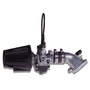

J'ai reçu mon Kit carburateur de chez Malossi, c'est un carburateur de 19mm préparé par Malossi.
Alors il marche bien mais je crois qu'il n'y a pas d'huile qui va dans le moteur. Ma question est donc où je dois brancher mon arriver d'huile . je joint des photos
Voici un coté:

Je crois que ce carburateur n'a pas de graissage séparer. tu dois faire le mélange dans le réservoir d'essence.
Surtout ne roule plus ( tu risques de casser le moteur ) et attends d'autre avis ;)
