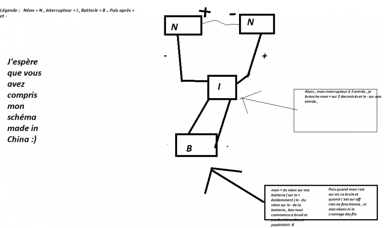

J'ai un fil cuivré ( + ) et un fil argent ( - ) je vais t'expliquer mon schéma en gros . J'ai mes deux néons j'ai branché mes deux néons ensemble ( + et - ) et après il me reste encore + et - puis après je branche sur mon interrupteur ( 3 fiche sur l'interrupteur ) le + jle branche sur celui du milieu et de gauche. Et le - celui de droite et après je relis ça sur la batterie

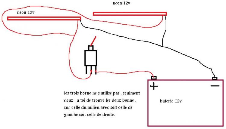

Mmmm... , bisar , fait un schèmat avec paint et post le ici qu'ont voit ou est le problème

Oui c'est ceux là exactement , attends j'fais un schéma
Laisse moi 30 sec je fais le schéma et il est à toi

appuis sur "utiliser l'éditeur complet" puis "cliquer pour attacher les fichiers"
Partager ce message
Lien à poster
voilà :)

mon dieu , débranche moi cette merde ^^ je te le fait et sans que sa brule ^^

mon dieu , débranchement cette merde ^^ je te le fait et sans que sa brule ^^
Tu peux me faire le schéma alors ? :D vu que moi je fais un truc merdique

Mais si j'utilise que 2 sur 3 ils seront constamment branchés non ? Sauf si je branche un sur le milieu et l'autre sur celui de gauche ou de droite . C'est bien ça ? :)

non , fait comme je viens de faire
Merci et après j'ai prévu un interrupteur sous la selle et l'autre sur le guidon , ça fonctionne pareil ? Comme sur ton schéma ? Je dois trouver les 2 bonnes bornes , c'est bien ça ? (YN)
