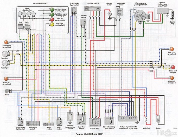

0 roadrunner Posté(e) le 24 janvier 2012 Auteur Signaler Posté(e) le 24 janvier 2012 Voici les cables à brancher et où ils se branchent: Rouge au + 12v permananent Jaune au clignotant droit Jaune au clignotant gauche Orange au + 12v après-contact Noir à la masse Bleu au + 12v du démarreur Et la c'est le truc que je pige pas trop: Il y a un fil entre le neiman et le calculateur (CDI) que je dois couper et relié chaque bout à un fil gris coté neiman et un fil rose coté CDI
0 roadrunner Posté(e) le 24 janvier 2012 Auteur Signaler Posté(e) le 24 janvier 2012 Voici un schéma électrique du Runner SP, je fais les branchements où?
