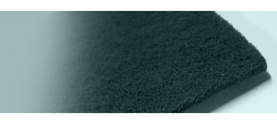

Les scotch brite très utile pour les endroits peut accessible le grain dépend de la couleurs chaque fabricant à sont code couleur. Ils peuvent se vendre par petit lot mais sacher qu'un rouleau peut se négocier à 30€ et avec pas mal de mètre. ;)

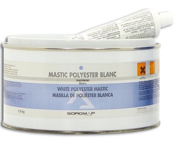

-Mastic Polyester utilisable sur n'importe quel surface ce ponce très facilement un boîte de 1kg coute environ 25€.
