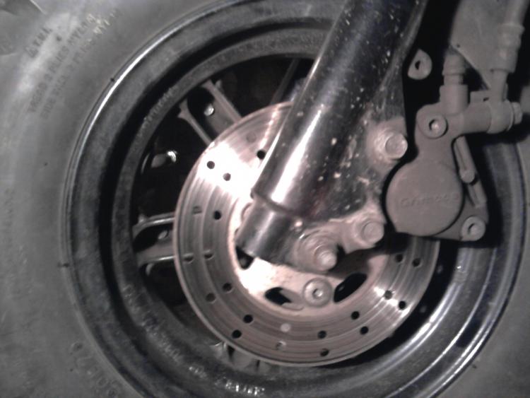

Et faire une patte, je vois pas vraiment de quoi tu parles, tu aurais pas une photo ?
Pour l'étrier de disque arrière (En jante Nitro) il existe dans le commerce le support pour le fixer ou c'est forcement fait maison ? :)
Non sa c'est le guidon (si d'origine) ou la potence qui définit la hauteur pour le T seul le diamètre et le trou du neiman change (fait attention si tu prend un spirit ancien modèle). Pour la patte c'est sa qu'il faut faire si tu veux un truc sobre.
Monté sa donne sa
Pour l'arrière oui il est existe des pattes Stage6 en vend une pour les étrier normal et voca racing pour les étrier 4 piston Stage6 (ceux qu'on met à l'avant).

C'est une fourche d'origine que tu possède? (Une photo serait le top :D2 )

Ah c'est pour reculer l'étrier la patte. ;)
Moi ce sera sur un après 2004.
Sur un Spirit après 2004 tu a juste besoin de tes Jantes et de quelques rondelles a mettre pour l'avant :)
Alors pourquoi en passant de fourreau ancien modèle a des nouveaux qui étais équipé en 10 j'ai dut mettre ma patte maison? :ninja:
Avec des fourreaux nouveaux modèle tu as du mettre ta patte c'est sa ?
Sa je ne sait pas moi j'ai juste du mettre des rondelles pour que le disque passe c'est tout  :)
