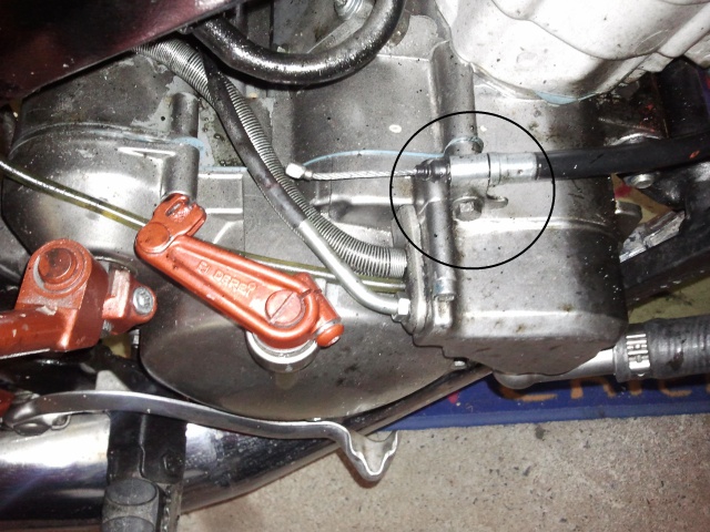

mécaboîte problème biellette d'embrayage derbi
sam85
3 réponses à cette question
Mets le bout du câble dans la biellette et là tu la recules jusqu'à ce que le câble soit tendu tout en faisant tourner l'axe de la biellette dans le sens inverse avec un tournevis plat, c'est pas simple à expliquer mais en gros il faut juste faire en sorte que le câble soit tendu.
