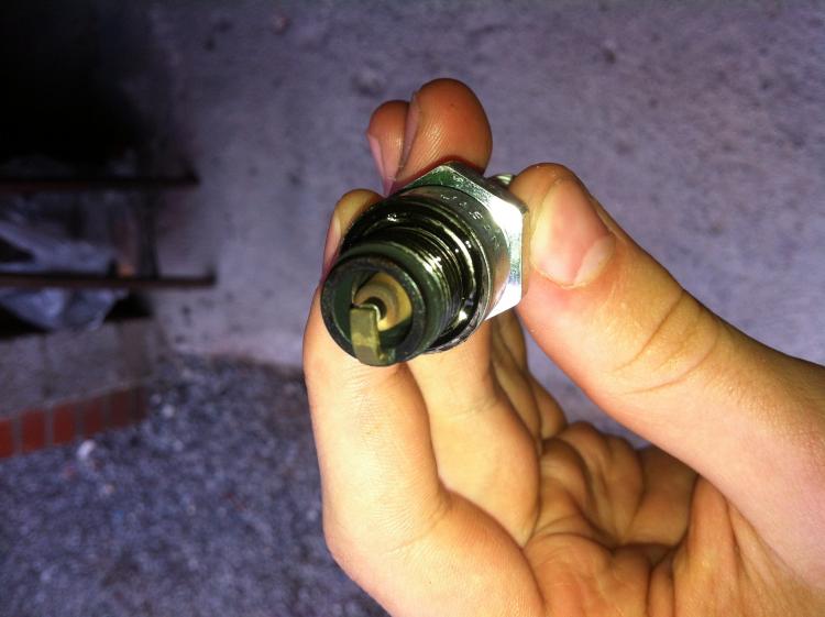

0 boby-day Posté(e) le 15 avril 2013 Auteur Signaler Posté(e) le 15 avril 2013 ah c'est vrai que c'est pas le même .. :o et mnt il a lair daller mieux j'ai ete faire un ptit tour mais mon ralenti varie de temps en temps c'est quoi sa ? mon scoot ne broute plus et roule bien :D mais juste sa ça peut être quoi ? merci!
0 spiritrace Posté(e) le 15 avril 2013 Signaler Posté(e) le 15 avril 2013 peut être ton gicleur qui n'est pas de la bonne taille , ou une prise d'air ... Regarde la couleur de ta bougie . ?
0 boby-day Posté(e) le 15 avril 2013 Auteur Signaler Posté(e) le 15 avril 2013 jregarde sa après jvous dis quoi
0 boby-day Posté(e) le 15 avril 2013 Auteur Signaler Posté(e) le 15 avril 2013 j'ai pri une photo ainsi vous savez mieux voir :)
