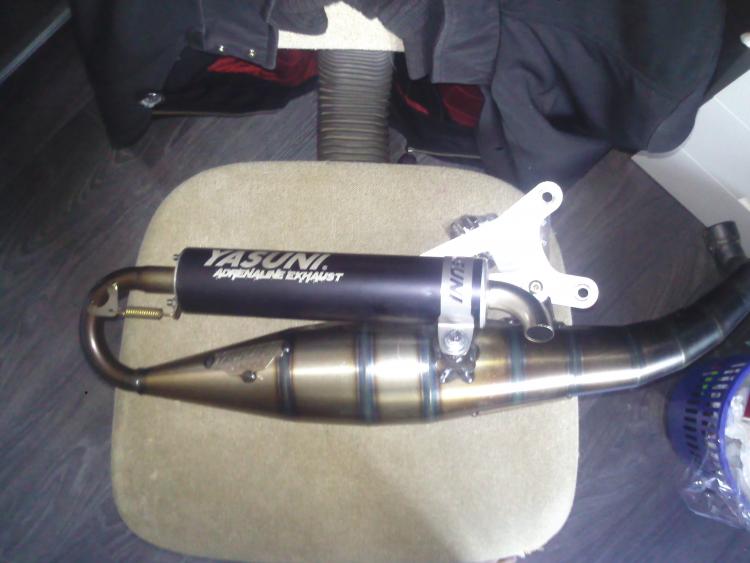

tyger77 Posté(e) le 17 décembre 2012 Auteur Signaler Posté(e) le 17 décembre 2012 pour vous faire patienter voilà le city 16 ;)
tyger77 Posté(e) le 17 décembre 2012 Auteur Signaler Posté(e) le 17 décembre 2012 Mouais, faudrait peut être arrêter les connerie non ? :) sur mon stalker j'avais un 70 alu, et je lui en foutais, mais plein la gueule, casiment aucun entretien ( si ce n'est un piston tous les 6 mois ) et il m'a tenu, au bas mots 10 000km ! alors pour un scooter ou tout est refait a neuf, avec une partie cycle etc en bon état il y a aucun risque il peut y aller sur le cylindre maloss alu ;) pour le pot par contre je sais pas trop, le R aurait sûrement suffit. merci de ton avis tumss ;) le city 16 ces le coup de coeur pour le bruit est pour l homologation de base :P
