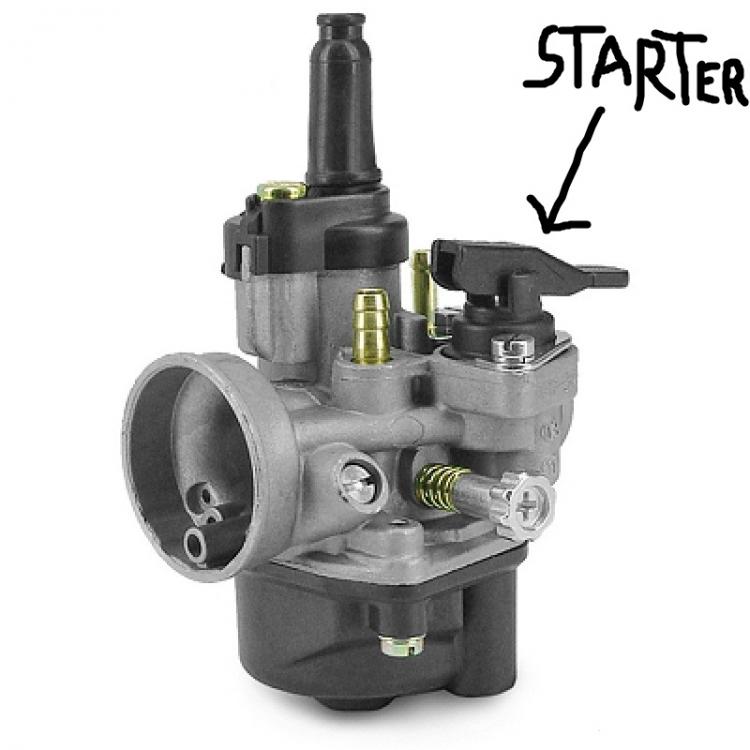

mat29 Posté(e) le 26 avril 2013 Signaler Partager Posté(e) le 26 avril 2013 ah non c'est pas sa. le starter il est sur le carburateur ^^ Lien vers le commentaire Partager sur d’autres sites More sharing options...
matou141 Posté(e) le 26 avril 2013 Auteur Signaler Partager Posté(e) le 26 avril 2013 ah non c'est pas sa. le starter il est sur le carburateur ^^ Ses quoi alors :p Lien vers le commentaire Partager sur d’autres sites More sharing options...
mat29 Posté(e) le 26 avril 2013 Signaler Partager Posté(e) le 26 avril 2013 (modifié) attend je te montre une photo. Il faut le monter à fond jusqu'a qu'il soit . Modifié le 26 avril 2013 par mat29 Lien vers le commentaire Partager sur d’autres sites More sharing options...
Fenox88 Posté(e) le 26 avril 2013 Signaler Partager Posté(e) le 26 avril 2013 Le petit levier noir tu le soulève qu'il soit a la vertical et tu le rabaisse quand elle est démarrer et qu'elle a un peu chauffé Lien vers le commentaire Partager sur d’autres sites More sharing options...
