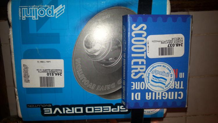

kojac13 Posté(e) le 29 avril 2013 Signaler Posté(e) le 29 avril 2013 Salut a tous voilà j'ai achetez un variateur doppler gp et ce correcteur et cette courroie !ma question et ce tout bon pour mon scoot?merci de vos réponses!

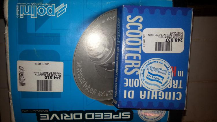

0 kojac13 Posté(e) le 29 avril 2013 Auteur Signaler Posté(e) le 29 avril 2013 Désoler j arrive pa a la mettre dans le bon sens mais bon c'est correcteur polini speed drive piaggi d.134 et courroie polini piaggio 248.037 merci
0 RyDeR_3.i Posté(e) le 29 avril 2013 Signaler Posté(e) le 29 avril 2013 salut? quelle doppler GP a tu acheté? le S2BR? pour la courroie, tu t'est trompé! c'est cette référence que tu devait avoir http://www.rcv-team.com/courroie-polini-peugeot-ludix-evo-piaggio-typh-cpi-kevlar-244-571-rcv-courroie-scooter-scooter-317669-208-12-28.z.fr.htm ou sinon une courroie en 820x17mm ou 816x17,5mm comme on t'avait dit sur ludix mania.
0 kojac13 Posté(e) le 29 avril 2013 Auteur Signaler Posté(e) le 29 avril 2013 Le variateur c'est bien le s2br et pour la courroi j avai pri ta reference mai il mon mi celle la c'est conil on plu en stock
0 kojac13 Posté(e) le 29 avril 2013 Auteur Signaler Posté(e) le 29 avril 2013 Et pour le correcteur c'est bon?la je viens d apeller un pro mbk yamaha je lui ai donner tes references il va essayer de me la trouver!
0 RyDeR_3.i Posté(e) le 29 avril 2013 Signaler Posté(e) le 29 avril 2013 ok! pour le correcteur oui c'est bon. sinon pourquoi avoir pris le S2BR et pas le Artek K2 Evo?
0 kojac13 Posté(e) le 29 avril 2013 Auteur Signaler Posté(e) le 29 avril 2013 Je c'est pas il m avait l air mieux !pourquoi j aurais pas du?tu me fait peur!!
0 RyDeR_3.i Posté(e) le 29 avril 2013 Signaler Posté(e) le 29 avril 2013 la Artek K2 Evo est mieux car le diamètre du canon est plus petit! avec celui-ci, la courroie descend plus bas et donnes de meilleurs démarrages! la monté en régimes aussi est plus fortes du aux pentes qui sont différentes du doppler! c'est pas pour rien je te l'avait conseiller kojac <_<
0 kojac13 Posté(e) le 29 avril 2013 Auteur Signaler Posté(e) le 29 avril 2013 Je suis un con !!!tant pis j assume ma connerie!lol
0 kojac13 Posté(e) le 29 avril 2013 Auteur Signaler Posté(e) le 29 avril 2013 Bon il est pas non plus bidon le doppler?
0 kojac13 Posté(e) le 29 avril 2013 Auteur Signaler Posté(e) le 29 avril 2013 Ouf merci!!!donc plus qu a attendre d avoir la courroie avec tes dimenssion je vais acheter les 2 comme ca pas de soucis!!!encore merci a toi!si par hasard sur des site tu voi la courroi di moi vu qu a rcv il on plus!!merci merci!
