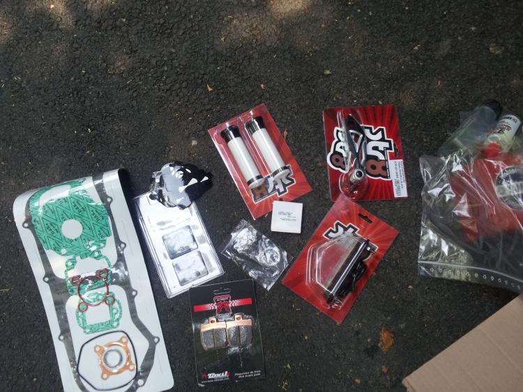

xtremDream Posté(e) le 19 juin 2013 Auteur Signaler Posté(e) le 19 juin 2013 :ouf: Commande passée chez maxiscoot :ouf: manque plus que leur e-mail avec les infos nécessaire à la mama pour faire le virement donc dans le carton il y aura: -joint du pot(il en avait réelement besoin) -pack complet de joint moteur -plaquette de freins avant et arrière -poignée CNC blanc/noir :bave: -kick tribal noir :bave: -liquide de frein 5.1 iPone -liquide de transmission iPone le tout pour 76.76€ Bon hormis les pièces de chez maxiscoot faut aussi changer de pot, le pot catalysé me fait péter un câble c'est frustrant de voir son aiguille bloquée à 70 au lieux de 96 :pleure: et de perdre une accéleration importante. Donc j'ai envoyé deux e-mail à des gaillard sur anibis, un pot Yasuni R (prix indéterminé) et un pot Yasuni Z (90.-) les deux dans le même canton que moi si c'est pas du bol. Le Yasuni R : http://www.anibis.ch/fr/moto,v%C3%A9lo-motos%20-pi%C3%A8ces,accessoires-echappement--1614/yasuni%20r%20,%20nitro%20--2678238.aspx?fts=yasuni&sf=ftw&so=d&ualf=True Le Yasuni Z :http://www.anibis.ch/fr/moto,v%C3%A9lo-scooters%20-pi%C3%A8ces,accessoires-echappement--1672/pot%20yasuni%20z%20pour%20nitro%20-aerox--4473834.aspx?fts=yasuni&sf=ftw&so=d&scid=0 Esperons que le Z soit toujours dispo à se prix là Logiquement après ces deux achats il devrait encore me rester assez pour une belle peinture au pistolet maison, La peinture se rapproche mais j'hésite entre la même couleur que maintenant ou changer pour une toute autre couleur un truck un peu flash. Proposé moi des idées pour une couleur flash ou même une couleur banale :cool2: Je verrai bien le tablier, le repose pieds, les deux caches du bas, le petit cache entre la face avant et la partie compteur ainsi que le cache sur la face avant qui cache le radiateur(pas le cache qui resemble à un string :D2 celui qui est derrière) en blanc mate et le reste du scoot en noir brillant non? ;)

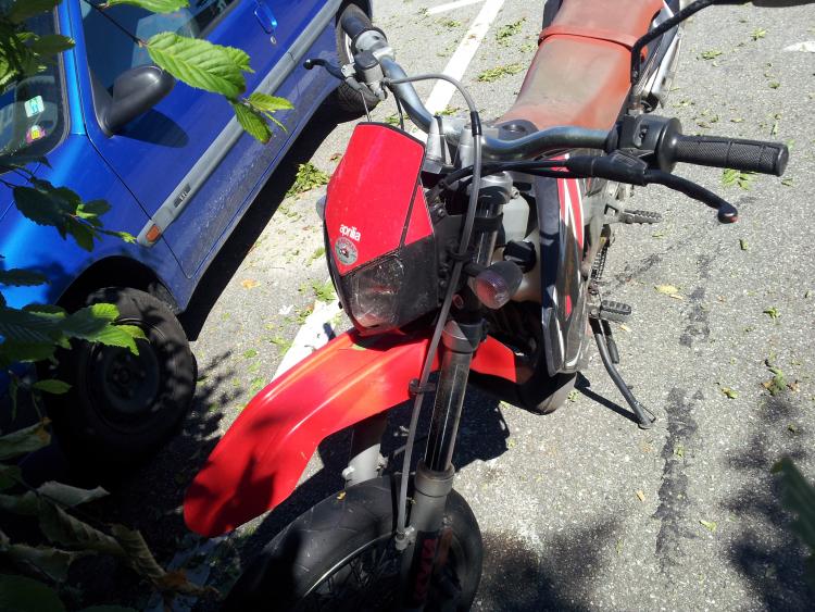

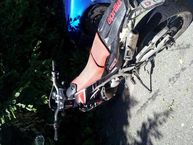

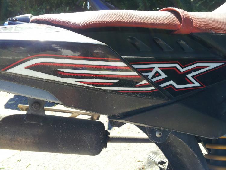

xtremDream Posté(e) le 21 juin 2013 Auteur Signaler Posté(e) le 21 juin 2013 Bon aujourd'hui je suis allé voir ou était parquée la SX. voici quelques photos. Je ne pense pas faire un projet tuning ou du moins pas tous de suite. La moto est sois disant équipée d un kit 50cc et dans les 20'000 kilomètres peu de taf donc voici la raison pour laquelle je ne pense pas faire un sujet dessus. Concernant la Derbi je vais essayer de négocier avec mon père car si l ancien proprio a encore toutes les pieces je fais de la SX une moto pour le crosse et garde la Derbi pour la route mais si je doit tout racheter on rend la derbi au mec et garde la SX pour la route au moins la SX est une valeur sûr en 2ans ou elle a dormi dehors et pas bien entretenu elle a toujours demaré au premier coup de kick

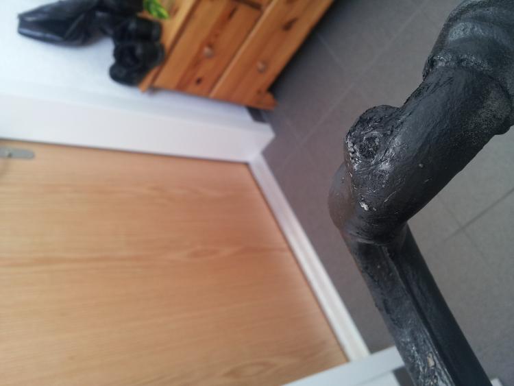

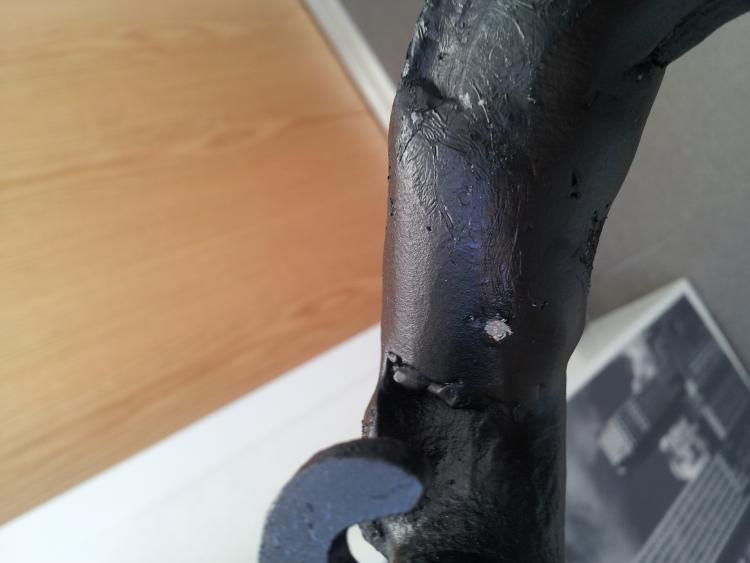

xtremDream Posté(e) le 21 juin 2013 Auteur Signaler Posté(e) le 21 juin 2013 Voilà pot ressoudé à l'éléctrode pendant 1h30(meulage, soudure(galère car trop fine couche de métal et donc pas mal de trous se formaient), remeulage pour une surface belle, peinture pour évité la rouille) le tous pour 50,- prix garage sans main d oeuvre(ami à mon père). ça fait du bien de ressentir cette douce pèche qui m'avait manquée. :D

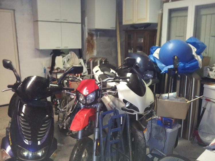

xtremDream Posté(e) le 4 juillet 2013 Auteur Signaler Posté(e) le 4 juillet 2013 Bonsoir, Alors voilà roulements reçu et monté sur la SX mais l'emplacement du roulement côté couronne a pris chère et est passé de 32mm a 34mm donc y aura un peu de jeu dans la roue mais clairement moins qu avant. Petit jeu: Quelles sont les marques et les modèles des deux grosses cubes dans le garage? La blanche facile pour ceux qui s intéresse au monde des deux roues mais la bleu au fond indice: elle a environ 25 ans et a été la cause de nombreuses morts. Rien à gagner mais c'est toujours cool une petite devinette :) Bonne chance pour la bleue ;)
xtremDream Posté(e) le 4 juillet 2013 Auteur Signaler Posté(e) le 4 juillet 2013 un RG500 la bleue non ? Raté :D Autre indice la marque: Kawasaki :cool2:

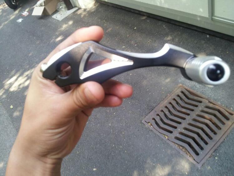

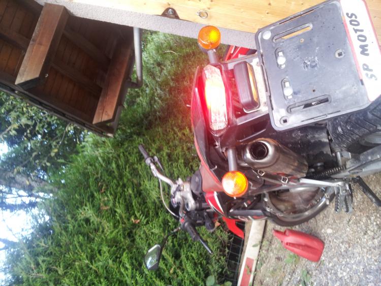

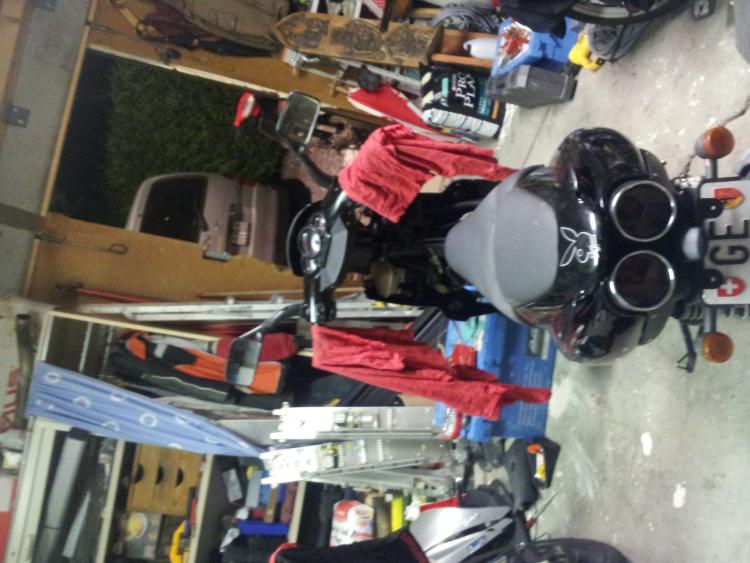

xtremDream Posté(e) le 14 août 2013 Auteur Signaler Posté(e) le 14 août 2013 (modifié) Bonjour, je suis de retour après un peu d'absence. Pour la moto au fond du garage c'est une Kawasaki GPZ 750 turbo (une moto bien puissante son âge). Concernant les 50cc(bien moins puissant tous d'un coup :D2 ) J'ai reçu les pièces pour le scooter et le feu arrière pour la crosse. Sa devient bien charmant ;). Et mon embrayage est cuit j'ai plus de pêche c'est la misère :oops: . le petit lot de pièces :) : Le kick bien plus beau en vrai que sur maxiscoot : le scoot avec les feux arrière teinté(pas assez a mon goût une autre couche devrait venir se poser dessus dans pas longtemps, au soleil c'est trop rouge) : maintenant au tour de la SX; avec le feux arrière monté(à teinté en noir :) ): le seul souci de la moto est qu'elle ne dépasse pas les 60km/h je pense a un pré-serrage car avant elle atteignait sois disant 80-90 donc va falloir encore démonter un monteur. Photo de famille: Sinon lors de ma prochaine, et je suppose dernière grosse commande chez maxiscoot (441€ :rheuuu: :pleure: ), le scoot devrait tourner niquelle pendant au moins une année tranquille: -courroie kevlar motorforce -clignotant sur tige toxik noir -embrayage Delta-clutch -ressort de poussé jaune -ressorts d'embrayage delta-clutch supplémentaire -Yasuni R ( *.*) qui sera évidement débridé :ninja: -Béquille latérale -boîte de galet réglable (4gr, 4.5gr, 5gr, 5.5gr) pensez vous que c'est suffisant ou je devrait en prendre des plus lourds???? -carburateur dell'orto 17,5 -boîte de gicleur (75-98)pensez-vous que c'est aussi suffisant ? je suis avec un GP de 72 sur un carburateur de 12 -kit DR 50cm³ edit: sa devrait plutôt bien fonctionner? :P2 Modifié le 14 août 2013 par xtremDream

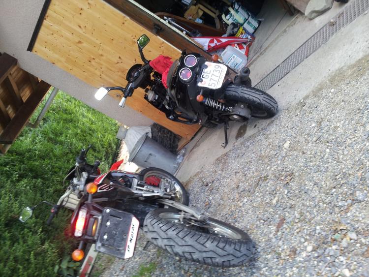

xtremDream Posté(e) le 23 janvier 2014 Auteur Signaler Posté(e) le 23 janvier 2014 (modifié) Bon les dernières nouvelles, toute les pièces ont étés montées, La suspension oléopneumatique est super niveau tenu de route et niveau esthétique elle claque, sinon le kit 50cc black trophy a une chiez de patate mais à 80 km/h je suis en rupteur(du moins ça fait le même bruit) ce qui me perturbe beaucoup car même avec mon kit d'origine je montais a 90-100km/h et la tous d'origine avec un black trophy à 80 km/h le kit est déjà en rupteur, est ce normal étant donné que j'ai un carburateur de 12, embrayage fly-clutch, pot d'origine, gicleur 78??? Sinon nouveaux disque de freins et nouvelles plaquettes, sa freine super bien. Normalement au mois de mars, après la pratique pour le permis définitif je lui remonte le yasuni, carburateur 16 et peut-être un variateur speed control, d'ailleurs est-ce que un variateur ayant été monté sur un peugeot ice blade peut être monté sur un minarelli horizontal?? Bonne journée ;D Modifié le 23 janvier 2014 par xtremDream
river60 Posté(e) le 24 janvier 2014 Signaler Posté(e) le 24 janvier 2014 La moto bleu cité plus haut est une Kawazaki Ninjas , Precisement Ninja Gpz 900 Ai je raison ? :)
xtremDream Posté(e) le 25 janvier 2014 Auteur Signaler Posté(e) le 25 janvier 2014 Kawasaki oui, GPZ aussi, mais ce n'est ni une ninja, ni une 900cc. Mais t es pas loin. Indice: moto équipée d'un turbo, a plus ou moins 25ans ;)
