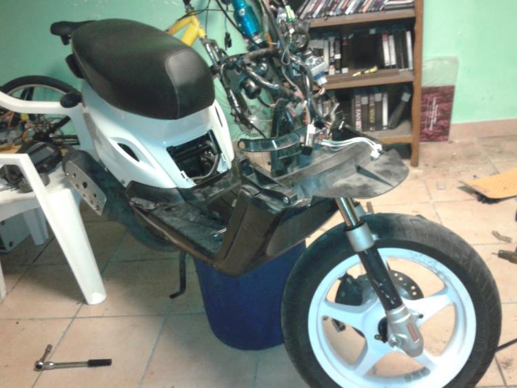

Bonjour voilà j'ai un problème au niveau de la fourche quand je tourne a gauche nickel et quand je tourne a droite sa force un peu , PK ?? et quand je bloque le guidon je peux pas , PK ??
Merci d'avance a vous tous !

Très bonne question je peux t'y répondre car je connais absolument la réponse !
Tu as en générale 3 ou 2 minimum d'écrou de serrage de la fourche (les gros rond que l'on sert si tu préfère)
Il faut que tu règle le serrage pour ne pas forcer ni que sa aille trop vite mais parfaitement entre les deux. Moi j'y arrive facilement mais je peux comprendre que tu galère. Faut que tu lève ta fourche, desserrer tous les écrou sauf le 1er qui va guider le serrage. Donc tu enlève les autres, et le 1er a mettre donc l'écrou, voir si ça va mieux en faisant 1 tour, continuer, voir encore desserrer ou serrer si c'est trop mou.. Je me comprend perso quand je parle j'espère que toi aussi :cool2:

oui mes si je desserre trocs la fourche vas bouger dedans et si je fais un wheeling et quand je vais retombes sa vas faire du jeu nan ?

ça peut venir des roulements ;)
Je n'ai jamais eux de soucis, donc si tu le dis sa dois être probable :)
Non tu desserre pas trop non plus, faut rester dans la logique faut que ce soit bon pas trop ni pas assez.

dubstep a raison et ces la même technique sur les moto cross il faut trouver le juste milieu pour le serra comme il a dit tu leve le scoot tu desserre l'écrou tu sert doucement tu met la roue droite et normalement il doit pas tomber sur le coter et si tu bouge un peu il doit tomber doucement et tu sert doucement jusqu'a trouver le bon serrage normalement ces pas trop dur et si tu met le bon serrage tu pourra faire autant de weeling que tu veux ça fera pas de jeu mai bon les roulement prenne quand même des coup pck sur scoot il sont pas conçu pour les saut et tout mai bon ça tien

les pneu son neuf pneu gonfles a bloque tkt mes je pance que dybtep tu a raison car mon pote a desseres en tapen o tournevis et sa forces moins de la gauche mes demain j'enleve la fourche et mettre de l'huile de scoot sur les roulement et voire si sa refait pareil je vous tien au courent :)

Regarde que t'es roulements soit bon aussi au passage. Faut bien les graisser aussi oui.
C'est logiquement sa. Après faire des wheeling c'est pas conseillé, à t'es risque et péril comme d'habitude, mais ça change rien faut bien monter la fourche ;)

oue :P mes pk la direction veut pas se bloquer quand je met le bloque direction ?
Peut-être parce-qu'elle n'est pas assez levé ta fourche à voir. Ou parce-que ton trou de ta fourche n'est pas bien aligné à ton neiman faut démonter le neiman tu as 1 seul vis qui le tiens au cadre au pire démonte le et regarde. Moi j'avais percé la fourche 2 fois avant de réussir c'est dur dur le changement au Jantes de Nitro ;)

Oue mes pire :( , mes quand je les monter la fourche on l'aves pas caller contre un truck on la mis directe on a mis le scoot partere et seres les vis donc la fourche était peutaitre mal mise avec le poids du scoot nan ?

Au montage il a remis les roulements de la fourche comme sa sans graisse ni rien, d'après ce qu'il ma dis il était tout sec... Moi je lui est conseiller de mettre de la graisse ou d'en racheter d'autre et mettre de la graisse au remontage, après le trou du neiman soit ta fourche est pas mis correctement donc le trou est pas en face soit va falloir tu perce toi même le trou dans le té comme moi j'avais fais ;)

Le T bas je ses pas la fourche et les jante était sur mon autre booster ancien model et la direction tournes Nikel mes je pouvais pas bloques la direction mes se qui et bizarre ses que maintenant sa frotte plus mes ses que entre le T de la fourche et le tuyaux du cadre a du jeu mes vraiment pas beaucoup .

J'ai compris ton T est pas bon tu ne peut mettre un t <04 sur un >04 ;)

:( si je prend mon T de ma fourche de booster d'origine nouveau modèle et je met les fourreau de nitro ça passe la jante de nitro ??

aucune idée j'ai pris la fourche je les mis directe sur mon nouveau modèle puis voilà , comment on peut savoir si la fourche de nitro ses un ancien modèle ou nouveau modèle ??
En sachant que la fourche était sur un booster ancien modèle ?
