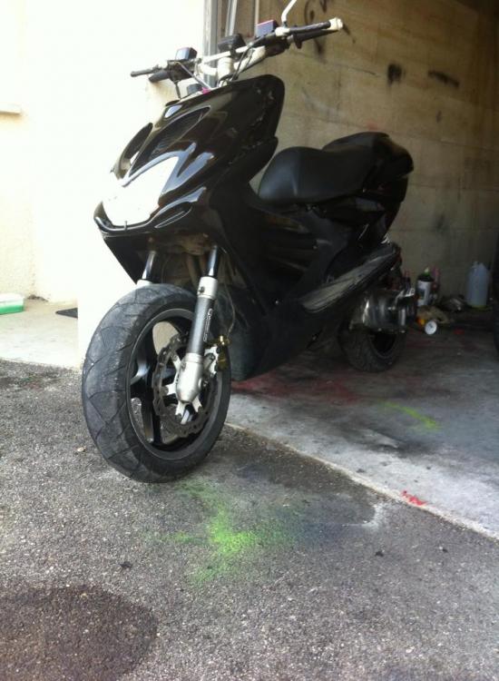

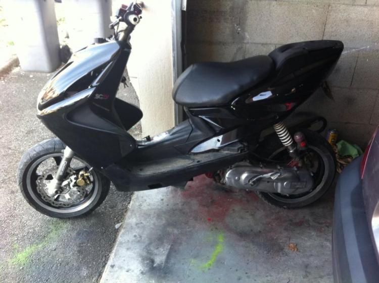

Bryaan Posté(e) le 26 janvier 2014 Auteur Signaler Posté(e) le 26 janvier 2014 Nouvel coque avant.. + nettoyage a la zob un peu , sauf mon marche pied , J'ai eu du soleille et fait un ptit shoot ( 7 photo :p ) Qui veux ? Aller un max de gens !
lapin Posté(e) le 26 janvier 2014 Signaler Posté(e) le 26 janvier 2014 Nouvel coque avant.. + nettoyage a la zob un peu , sauf mon marche pied , J'ai eu du soleille et fait un ptit shoot ( 7 photo :P ) Qui veux ? Aller un max de gens ! je veux bien des photo
Bryaan Posté(e) le 26 janvier 2014 Auteur Signaler Posté(e) le 26 janvier 2014 Puis cet après midi journée cross avec mon cousin qui sais acheter un 85 kx ! On sais bien amusé même si je trouve sa petit en taille !
Bryaan Posté(e) le 26 janvier 2014 Auteur Signaler Posté(e) le 26 janvier 2014 je veux bien des photo elle son mise;
Corbeau Posté(e) le 26 janvier 2014 Signaler Posté(e) le 26 janvier 2014 Propre ! Il est beau et sobre j'aime :love:
lapin Posté(e) le 26 janvier 2014 Signaler Posté(e) le 26 janvier 2014 j aime pas ce faux avant j aurais plus vue phare d origne fond noir et un masque de phare mtkt avec ces led en bas
Bryaan Posté(e) le 26 janvier 2014 Auteur Signaler Posté(e) le 26 janvier 2014 Propre ! Il est beau et sobre j'aime :love: février j'commande les arrières et dosseret bcd , si je n'ai pas échanger le nitro ..... car j'ai envie de changer je veux une moto..

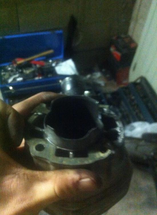

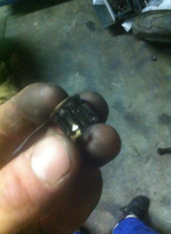

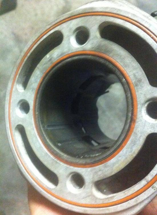

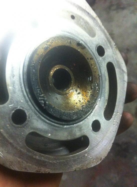

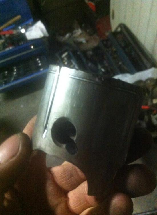

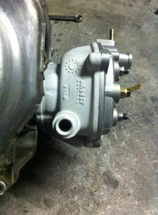

Bryaan Posté(e) le 13 février 2014 Auteur Signaler Posté(e) le 13 février 2014 Salut , Donc cetait bien trop beau , ce cylindre envouer beaucoup trop mdddr , On mavais prevenu que les cage a aiguil peter souvent avec , Donc quand jlavais monter jen avais mis une neuve , Bah hier elle a exploser , donc serrage , kick bloquer , J'ai du sortir le cylindre au pied de biche car sinon IMPOSSIBLE , Place au photo.. Puis par chez moi sa traine pas , le nitro retours déjà ..
Gregduv76000 Posté(e) le 14 février 2014 Signaler Posté(e) le 14 février 2014 Salut , Donc cetait bien trop beau , ce cylindre envouer beaucoup trop mdddr , On mavais prevenu que les cage a aiguil peter souvent avec , Donc quand jlavais monter jen avais mis une neuve , Bah hier elle a exploser , donc serrage , kick bloquer , J'ai du sortir le cylindre au pied de biche car sinon IMPOSSIBLE , Place au photo.. 1661855_507372952717360_996035419_n.jpg 1012531_507372989384023_1568387136_n.jpg 1005542_507373172717338_272541282_n.jpg 1779800_507373229383999_504905783_n.jpg 1794527_507373099384012_239302849_n.jpg Puis par chez moi sa traine pas , le nitro retours déjà .. 1743687_597350043680209_1545521756_n.jpg Mhr Replica Alu ça c'est du costaud!!!
lapin Posté(e) le 14 février 2014 Signaler Posté(e) le 14 février 2014 aiee le pauvre kit c était en axe de 10 ? c'est quil kit de chez malossi
Gregduv76000 Posté(e) le 14 février 2014 Signaler Posté(e) le 14 février 2014 (modifié) aiee le pauvre kit c était en axe de 10 ? c'est quil kit de chez malossi Replica en tout cas c'est ce qui est marqué sur la dernière photo. Vu la taille je parie sur du 12 Modifié le 14 février 2014 par Gregduv76000
vincentnini2011 Posté(e) le 14 février 2014 Signaler Posté(e) le 14 février 2014 le premier cylindre en photo c'est le Stage6 racing il me semble bien. En axe de 10 t'avais aucune chance. J'ai casser 2 cages avec en axe de 10. mon cylindre n'a rien eu lol.
guillaume73 Posté(e) le 14 février 2014 Signaler Posté(e) le 14 février 2014 Je pense que tu peux tout mettre à la poubelle, non ??
Bryaan Posté(e) le 17 février 2014 Auteur Signaler Posté(e) le 17 février 2014 Replica en tout cas c'est ce qui est marqué sur la dernière photo. Vu la taille je parie sur du 12 Donc le 70 stage6 il est dead go poubel ouais , c'était un axe 10 , mais on ma expliquer qui fallais une cage a aiguil special chez pas quoi .Et le 70 mhr tourne bien mieux que le stage6 , pourtant cest un bi segment
RyDeR_3.i Posté(e) le 18 février 2014 Signaler Posté(e) le 18 février 2014 Donc le 70 stage6 il est dead go poubel ouais , c'était un axe 10 , mais on ma expliquer qui fallais une cage a aiguil special chez pas quoi .Et le 70 mhr tourne bien mieux que le stage6 , pourtant cest un bi segment ouais effectivement! il faut mettre cette cage pour ne plus avoir ce problème apparemment c'est la Stage6 XL , elle est en 10x14x15mm donc moins de jeu dans le pistar 1
