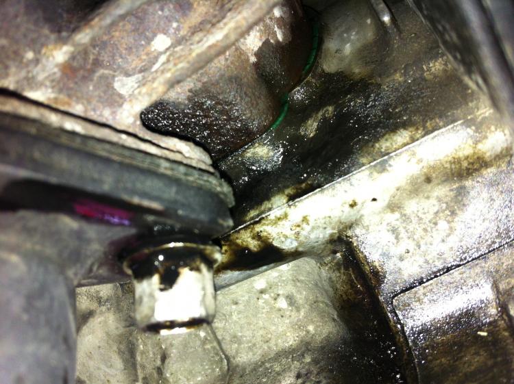

Stan 74 Posté(e) le 14 juin 2013 Signaler Partager Posté(e) le 14 juin 2013 (modifié) Salut a tous, :D2 voilà j'ai une " fuite " disons que c'est asser gras comme vous pouvez le voir sur la photo jointe . est ce que vous pensé que c 'est ma carburation qui est mal réglé ? pompe a huile qui débite trop ? joint qui est hs ? Merci de vos future réponse. :cool2: Modifié le 14 juin 2013 par Stan 74 Lien vers le commentaire Partager sur d’autres sites More sharing options...
mout62 Posté(e) le 14 juin 2013 Signaler Partager Posté(e) le 14 juin 2013 slt çarbu qui fuit ou plutot le joint d embase hs Salut a tous, :D2 voilà j'ai une " fuite " disons que c'est asser gras comme vous pouvez le voir sur la photo jointe . est ce que vous pensé que c 'est ma carburation qui est mal réglé ? pompe a huile qui débite trop ? joint qui est hs ? Merci de vos future réponse. :cool2: Lien vers le commentaire Partager sur d’autres sites More sharing options...

mout62 Posté(e) le 14 juin 2013 Signaler Partager Posté(e) le 14 juin 2013 (modifié) en plus sur la tof on voit bien que ç est un mélange déjà bruler donç sur que ç ton joint a 90% OK A DEMAIN Modifié le 14 juin 2013 par mout62 Lien vers le commentaire Partager sur d’autres sites More sharing options...
Stan 74 Posté(e) le 14 juin 2013 Auteur Signaler Partager Posté(e) le 14 juin 2013 ouais en le touchant et en le regardant j'avais l'impression mais j'étais pas sur bah je sais ce qu'il me reste à faire je contrôle et sûrement joint d'embase :) Merci ;) Lien vers le commentaire Partager sur d’autres sites More sharing options...
