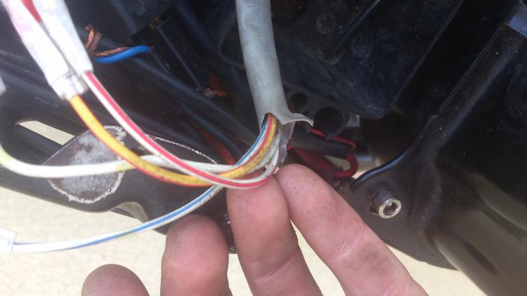

Sur la première photo on voit mes 4 fils qui vienne de l'allumage
-Blanc/bleu foncé
-Blanc/rouge
-Jaune/rouge
-Blanc

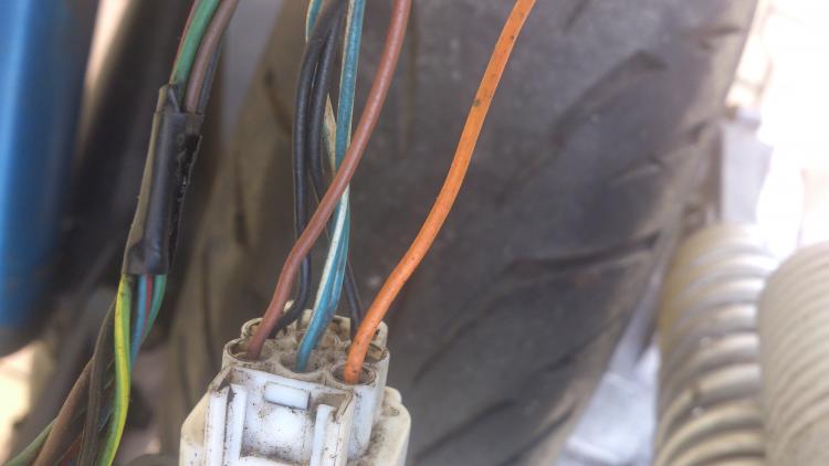

Sur la deuxieme on voit les 4fils qui était dans une cosse(donc ça doit être les bons)
-Blanc/bleu
-Jaune/rouge
-Blanc
-Noir
Dc j'ai brancher blanc/bleu foncé avecvblanc /bleu clair
Jaune/rouge avec jaune/rouge
Blanc avec blanc
Et noir avec blanc/rouge

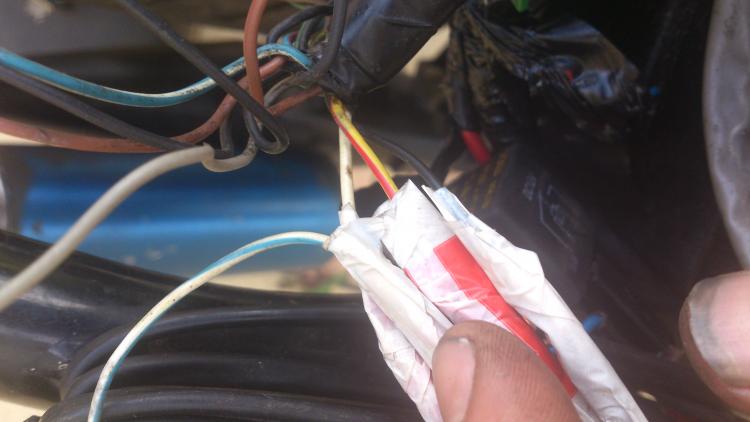

Sur la troisieme photo on voit mon cdi
Apreq avoir fait tous sa,pas d'étincelles

ba franchement c'est chelou j'ai refait mon faisseau de spirit il i a pas longtemps, il manquer plein de fils ect, donc je suis sur est certain que ton branchement et pas bon et qu'il te manque des fils c'est pas possible autrement, ou alors le faisseau corerespond pas a l'allumage donc les fils sont pas la même couleur , et la pour t'aider sans avoir le scoot devant les yeus ça va être compliquer
le mieux serait de vérifier et de refaire le faisseau fil par fil, c'est long mais au moins tu es tranquille, moi c'est ce que j'ai fait avec le mien, pour le cdi , il faut tester avec un autre voir si sa marche ou si toujours pareil
