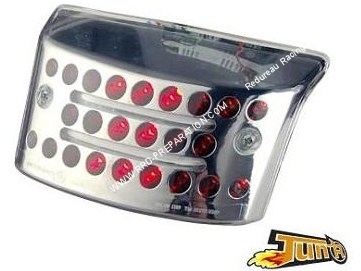

LKZ Posté(e) le 27 juin 2013 Signaler Posté(e) le 27 juin 2013 Salut, mon feux n'a que 4 fils, mais les tutos pour le mettre ils en ont 5, donc savez vous comment le mettre? :s merci! :)
0 Risk Posté(e) le 27 juin 2013 Signaler Posté(e) le 27 juin 2013 Salut, c'est quoi les couleurs des fils du feu ?
0 Risk Posté(e) le 27 juin 2013 Signaler Posté(e) le 27 juin 2013 Tu l'as acheté neuf le feu ? On dirait qu'il manque le fil du clignotant droit (vert) en général c'est ça sur les produits Tun'R - Str8 etc... A moins que le feu soit une version sans clignotants, et que le noir soit masse, le jaune/rouge soient feu/stop et le bleu soit le néon...
0 LKZ Posté(e) le 27 juin 2013 Auteur Signaler Posté(e) le 27 juin 2013 Oui neuf! Ouai je pense plutot qu'il est cassé mais qu'ils l'ont quand même envoyés. --'
