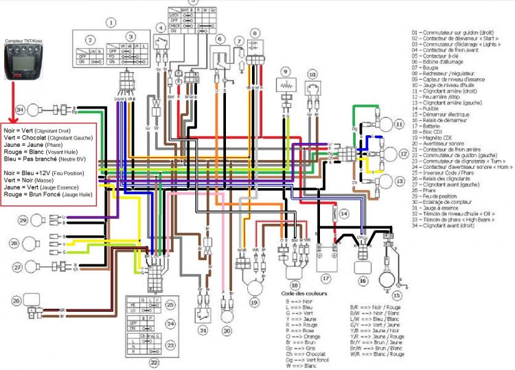

Asp2p Posté(e) le 13 juillet 2013 Signaler Partager Posté(e) le 13 juillet 2013 (modifié) Bonjour à tous comme le tutoriel avait déjà été fait pour Scooter Nitro et que beaucoup chercher le branchement exacte pour booster Spirit voici le shema avec explication Modifié le 13 juillet 2013 par Asp2p 2 Lien vers le commentaire Partager sur d’autres sites More sharing options...
