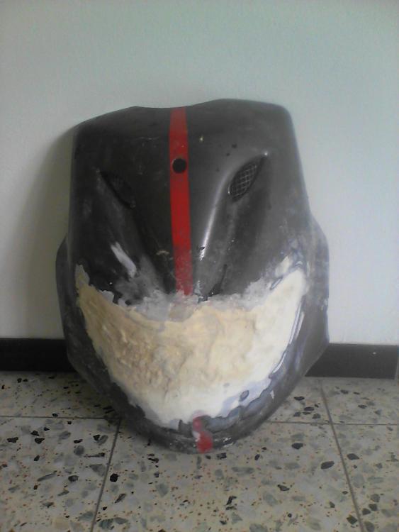

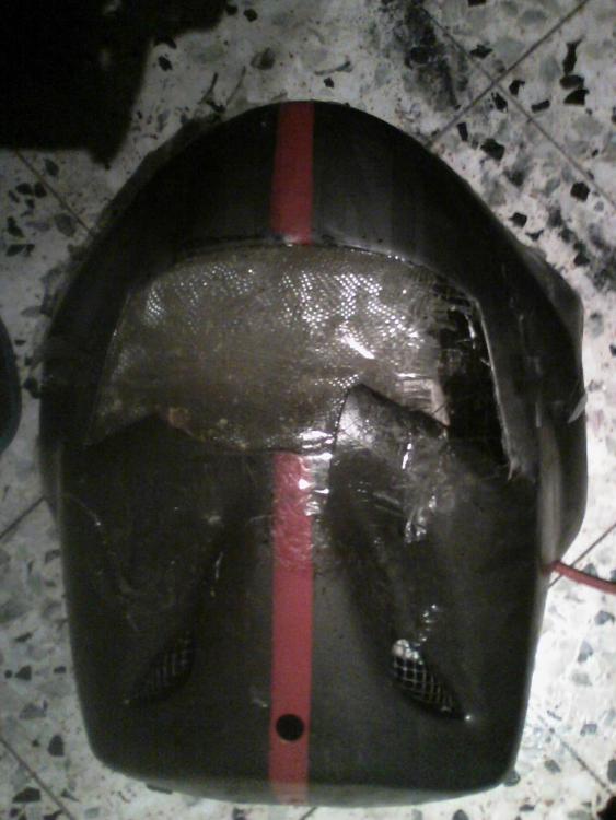

CPI50 Posté(e) le 10 novembre 2014 Signaler Partager Posté(e) le 10 novembre 2014 (modifié) final est nikel, je fais aussi un moulage sauf que c'es pour supprimer le phare d'origine et mettre 2 allogènes 12V à LED voir 4 (2 grandes sur le dessus et 2 petite en dessous) J'ai boucher l’emplacement de phare avec d'abord de la fibre de verre, ensuite j'ai combler au maximum avec du mastic de verre, et pour le reste j'utilise du mastic de finition comme on peu voir, il y a un morceau de casser donc ça me complique la tache. La j'ai pas encore prêt d'avoir fini, je doit encore mettre une couche de mastic de finition puis tout égaliser au ponçage. Quand se sera fais, faudra encore faire les 2 où 4 trous pour placer les allogènes Voilà l'origine et le boulot déja effectuer Modifié le 10 novembre 2014 par CPI50 Lien vers le commentaire Partager sur d’autres sites More sharing options...
