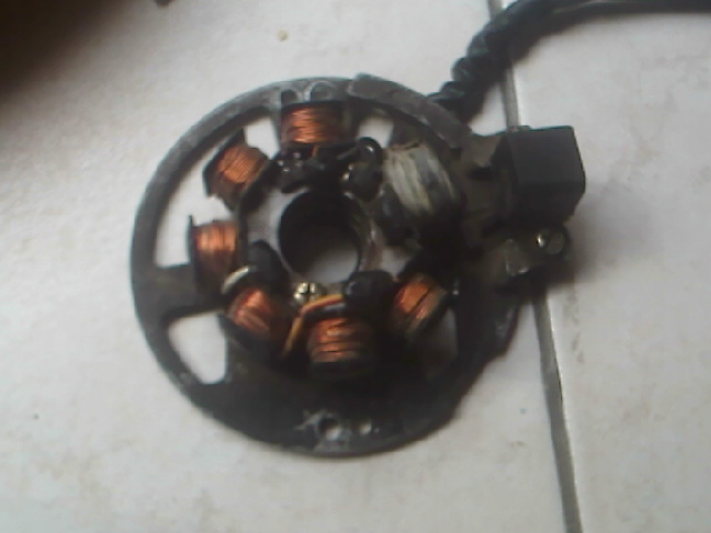

brif62 Posté(e) le 19 juillet 2013 Signaler Posté(e) le 19 juillet 2013 bonjour a tous, j'ai changer mon allumage sur mon spirit et depuis je n ai plus étincelle a ma bougie mercie de m aider

SpanishHarlem Posté(e) le 19 juillet 2013 Signaler Posté(e) le 19 juillet 2013 la cloche est bien sur la clavet ? tu a bien mit le capteur ? (petit bloc noir a coté de l'allumage) le CDI ?

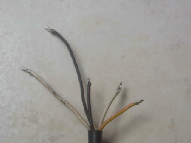

brif62 Posté(e) le 20 juillet 2013 Auteur Signaler Posté(e) le 20 juillet 2013 je n ai rien toucher sauf de changer allumage oui tout et bien remonter mais je viens de m apercevoir qu il y a un 5 fil donc noir blanc brancher noir rouge brancher blanc rouge brancher jaune rouge brancher
spitro62 Posté(e) le 20 juillet 2013 Signaler Posté(e) le 20 juillet 2013 c'est sur que si tous les fils sont pas brancher ça peut pas fonctionner ;)
brif62 Posté(e) le 20 juillet 2013 Auteur Signaler Posté(e) le 20 juillet 2013 c'est sur que si tous les fils sont pas brancher ça peut pas fonctionner ;) oui ca je sais mais ce fil était dans la gaine je ne l avait pas vue je pense mavoir fait avoir sur cette allumage car pour un spirit il y a que 4 fil a brancher peut on me confirmer mercie
spitro62 Posté(e) le 20 juillet 2013 Signaler Posté(e) le 20 juillet 2013 non c'est bien 5 fils sur spirit avant 2004 ;)
Franck62 Posté(e) le 20 juillet 2013 Signaler Posté(e) le 20 juillet 2013 (modifié) non c'est bien 5 fils sur spirit avant 2004 ;) Oui d'accord mais le cinquieme fils ce branche ou stp Modifié le 20 juillet 2013 par Franck62
spitro62 Posté(e) le 20 juillet 2013 Signaler Posté(e) le 20 juillet 2013 sur le faisseau , il doit avoir un fil noir qui se balade si le fil es pas branché c'est sur que ça peut pas marcher , g il ai avec les autres fils d'allumages du faisseau
Franck62 Posté(e) le 20 juillet 2013 Signaler Posté(e) le 20 juillet 2013 sur le faisseau , il doit avoir un fil noir qui se balade si le fil es pas branché c'est sur que ça peut pas marcher , g il ai avec les autres fils d'allumages du faisseau Ok je vais voir sa je te re dit quoi merci . :cool:
Franck62 Posté(e) le 20 juillet 2013 Signaler Posté(e) le 20 juillet 2013 tu peux regarde un cou stp car la j'ai trouvé un shémas et la il dise bien qu'il y a 4 fils en partant du cdi ? http://www.scoot-boost.com/html/modules/smartsection/item.php?itemid=167
spitro62 Posté(e) le 20 juillet 2013 Signaler Posté(e) le 20 juillet 2013 dans le doute tout alleur je suis aller vérifier sur mon spitro qui a l'allumage a 6 bobine donc même que toi donc même branchement et j'ai bien 5 fils même couleur que toi donc tu dois avoir un couille quelque part si il te manque un fil ;)
Franck62 Posté(e) le 20 juillet 2013 Signaler Posté(e) le 20 juillet 2013 dans le doute tout alleur je suis aller vérifier sur mon spitro qui a l'allumage a 6 bobine donc même que toi donc même branchement et j'ai bien 5 fils même couleur que toi donc tu dois avoir un couille quelque part si il te manque un fil ;) Ok merci de ton aide :)
brif62 Posté(e) le 20 juillet 2013 Auteur Signaler Posté(e) le 20 juillet 2013 mercie a tous pour votre aide mon problème est resolue cetait bien allumage qui ne corresponder pas je les changer est il a démarrer je vous remercie tous :cool2:
