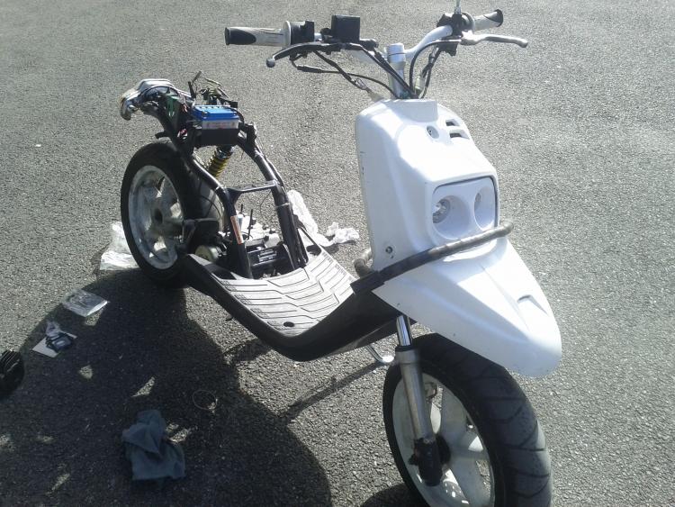

flesh38 Posté(e) le 14 août 2013 Signaler Partager Posté(e) le 14 août 2013 Salut a tous Les amis (et les autres :D2 ) voilà, je vais faire simple ! Rappel de la configuation : -pot yasuni R -variation malossi -carburateur 16 DO J'ai serré mon spirit de 2002 (28 000km au compteur), j'ai donc déculassé et un segment avait décidé de faire carrière solo, ce qui n'a pas plu a notre ami le cylindre. J'ai changer l'ensemble cylindre-piston par un conti type origine et tout ce que ça comprend (joints, segments..), j'ai tout remonté, aspiré la durite de dépression, changer la bougie, vérifier l'étincelle -bonne-, mit un peu d'essence dans le cylindre (qui a fuit par l'echappement..) et j'ai kické... 10fois.. 20 fois... Et il a démarré ! Une fois... Et depuis plus rien.. J'ai tout d'abord penser a une prise d'air, mais à part un doute au carburateur (j'avais rien pour reboucher une tétine non utilisée) mais je ne penses pas que ça m’empêche de démarré si ? Auquel cas le problème peut venir d'où ? Quelle autre piste explorée ? J'en fait appel a mes cyber-prof-mécanos :cool2: PS : C'est la première fois que j'ai changer un ensemble cylindre-piston, j'ai peut être fait des erreurs de débutants ? Lien vers le commentaire Partager sur d’autres sites More sharing options...

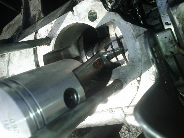

AoEnico Posté(e) le 16 août 2013 Signaler Partager Posté(e) le 16 août 2013 sur la photo on voie pas les segment monter c'est normale ou tu les a mis après ? ^^' Lien vers le commentaire Partager sur d’autres sites More sharing options...

flesh38 Posté(e) le 16 août 2013 Auteur Signaler Partager Posté(e) le 16 août 2013 Bougie neuve br9hs oui enfin retournés Les segments ont été mis après ;) J'ai de la compression mais (a mon gout, ça vaut ce que ça vaut) pas au maximum Lien vers le commentaire Partager sur d’autres sites More sharing options...
