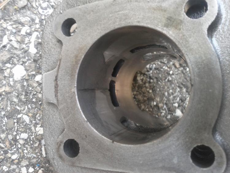

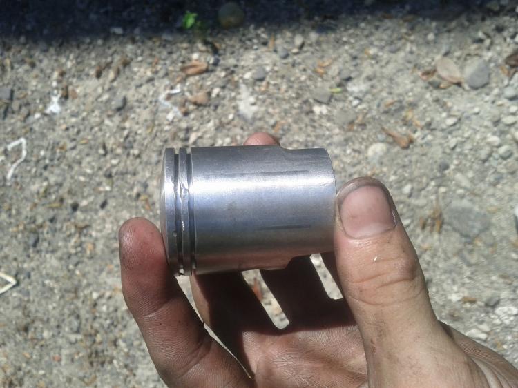

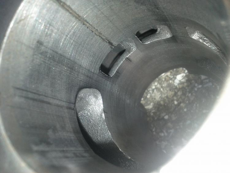

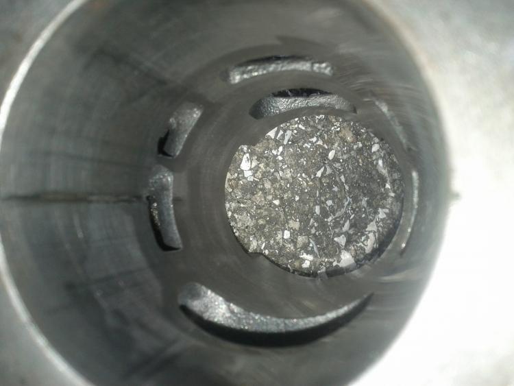

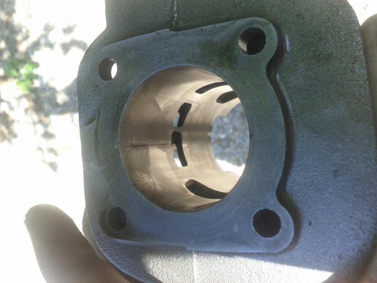

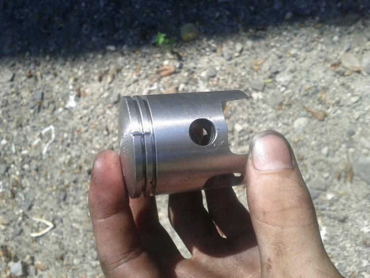

flesh38 Posté(e) le 22 août 2013 Auteur Signaler Posté(e) le 22 août 2013 Vous aviez tous faux ! J'ai tout démonter et.. La réponse en photo !! Et oui .. Segment mal mis, un cylindre piston neuf de moins, 60€ de moins, du travail pour rien, des clapets neufs pour rien .. Enfin bref, bien la mort ...
Nitroxevo34 Posté(e) le 22 août 2013 Signaler Posté(e) le 22 août 2013 Putain, comment niquer un cylindre neuf en 5 secondes ...
