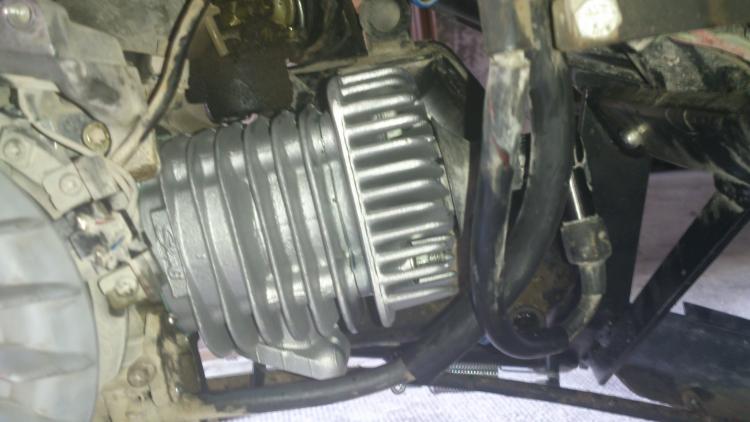

Kelm Posté(e) le 22 septembre 2013 Auteur Signaler Partager Posté(e) le 22 septembre 2013 voilà le kit est monté !! :D Lien vers le commentaire Partager sur d’autres sites More sharing options...
