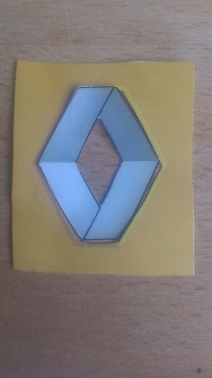

ASTUCE N°1
Sticker’s maison et pochoir
Difficulté : selon le sticker’s à faire
Temps : selon le sticker’s à faire

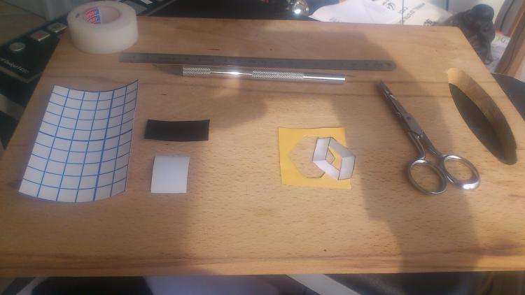

Outils nécessaires :
- Planche à découper
- Règle ou réglet
- Ciseaux ou cutter (lame neuve de préférence)
- Scalpel
- Scotch blanc (ne laisse pas ou peu de trace de colle)
- Une imprimante et des feuilles blanches
- Support autocollant
            * Covering carbone
            * Rouleau pour tableau Velléda (support tableau blanc)
La gamme de produit Bic Velléda et très intéressante car elle comporte plusieurs coloris et plusieurs effet de matières (imitation bois, nature, dessins etc.)
post-26220-0-76992000-1380896970_thumb.j
Coût total : environs 20€ pour un rouleau de Velléda

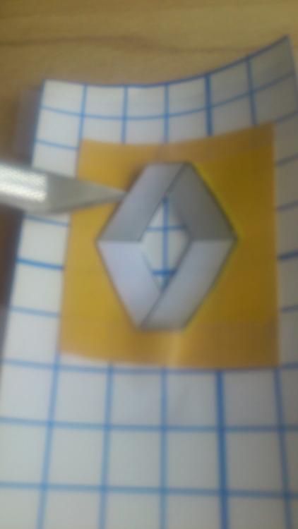

Commencer par imprimer le motif de votre choix.
post-26220-0-48077200-1380896975_thumb.j

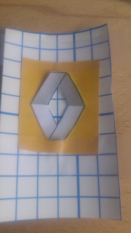

A l’aide de votre cutter déterminer les contours de votre futur sticker’s.
Une fois le motif découpé, scotcher l’ensemble au support autocollant puis découpé le à l’aide de votre cutter.

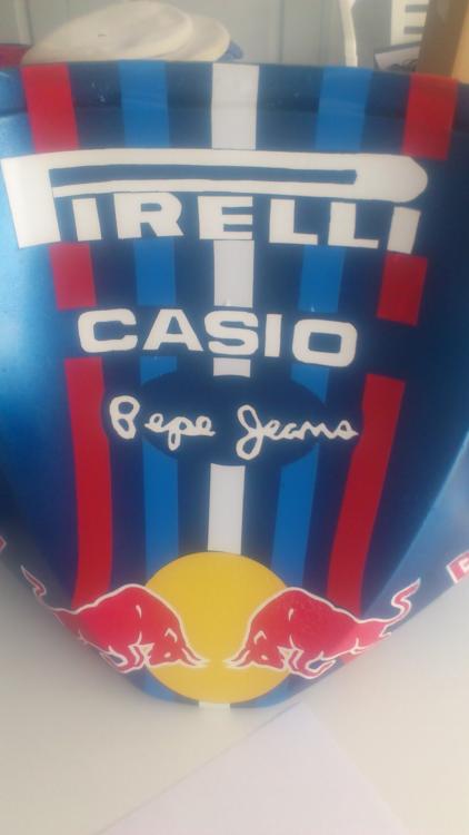

post-26220-0-67332900-1380896979_thumb.jpost-26220-0-96402900-1380896982_thumb.j
ATTENTION: si vous voulez faire un sticker’s avec des écritures pensé bien à le faire en effets miroir, sinon vos écriture seront dans le sens opposé de lecture.

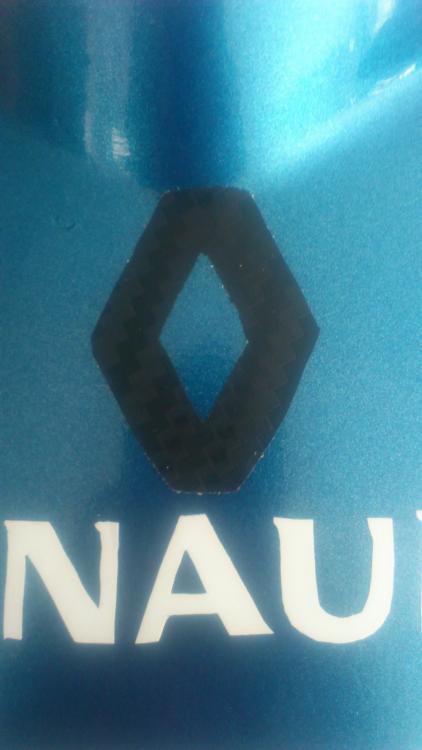

Décollé votre nouveau motif et collé le là où vous le désirez, pour une application plus propre utilisé un sèche cheveux ou décapeur thermique si vous avez, mais attention à ne pas trop chauffer sinon votre support autocollant fondera.
post-26220-0-35564500-1380896988_thumb.jpost-26220-0-25738500-1380896992_thumb.j
Le ptit plus :
Conserver le contour de support autocollant car il peut vous servir de pochoir.

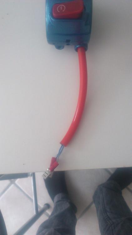

ASTUCE N°2
Durite en guise de gaine pour passage de câble ou fil électrique
Difficulté : 1/10
Temps : 15min

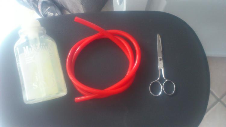

-       Durite d’essence de couleur
-       Ciseaux
-       Liquide vaisselle
post-26220-0-56585600-1381244528_thumb.j
Cout total : 3,90€ pour 1 mètre de durite
Cette manip est très simple il suffit juste de remplacer vos gaines d’origine par de la durite avec un peu de liquide vaisselle pour facilité le passage de celle-ci.
post-26220-0-86153400-1381244532_thumb.j
Truc à savoir :
-       Avec ce genre de durite on faire rentrer 4 fils max
-       Ajouter un bout de gaine thermo rétractable à chaque extrémité ce qui vous permettra de bloquer la durite pour ne pas quelle glisse.

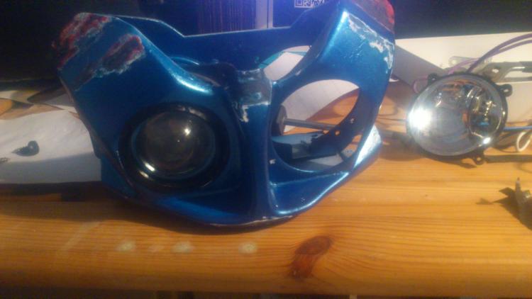

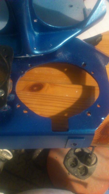

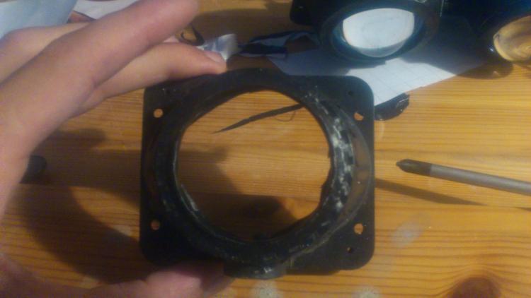

Commencer par démonter votre optique ( dans l'exemple il sagit d'une BCD de Stunt)
post-26220-0-47754600-1381244605_thumb.jpost-26220-0-87373500-1381244611_thumb.j

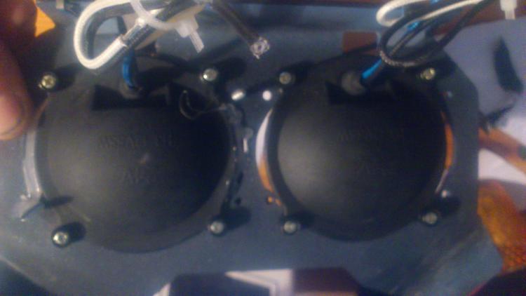

Démonter ensuite votre nouvelle optique
post-26220-0-04795700-1381244599_thumb.j

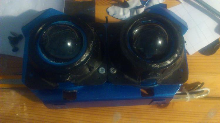

Présenter la partie avec la lentille de votre nouvelle optique sur la 2éme partie de la platine de votre face Av.
Marquer et percer l'emplacement des nouveaux  trous qui vous permettrons de fixer l'ensemble de l'optique.
post-26220-0-63679900-1381244620_thumb.j
Fixer ensuite la partie avec l'ampoule au dos de la platine.
post-26220-0-88514200-1381244627_thumb.j
Présenter l'ensemble dans la 1ére partie de l'optique BCD
post-26220-0-95253800-1381244647_thumb.j

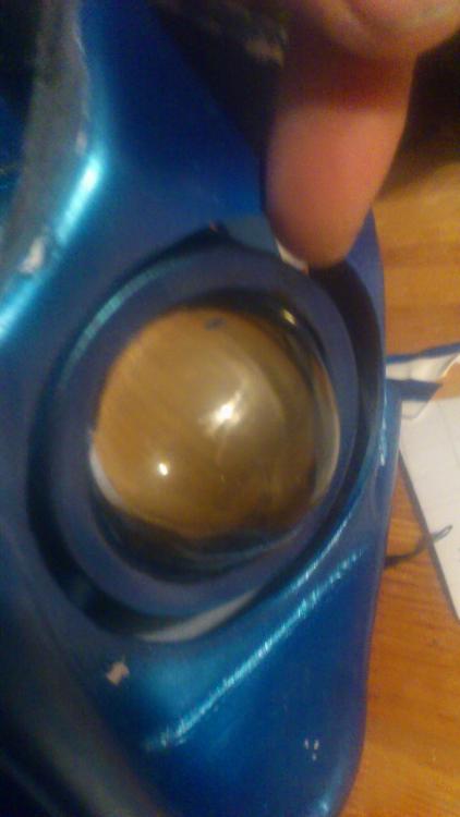

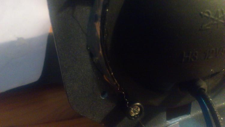

Vous remarquerez qu'il il y a un espace entre l'optique et sont support ainsi qu'entre la jonction du nouvel optique et la platine
post-26220-0-13977500-1381244733_thumb.j
Pas terrible hein   :ninja: !!!
Pas de panique j'ai la solution   :D2

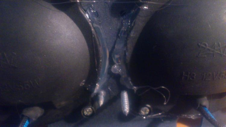

Commencer pas collemater l'espace entre la platine et l'optique à l'aide du pistolet à colle ou un autres type de joint pour éviter une infiltation d'eau par rapport au risque que cela comporte  ;)
post-26220-0-11015400-1381244740_thumb.jpost-26220-0-16655800-1381244746_thumb.j

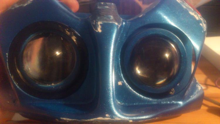

Et voilà le tour est joué  :)
post-26220-0-43229500-1381244844_thumb.j
Votre face Av a un tout nouveau regard qui est toujours aussi agressif.

Sympa l'astuce mais même avec la gaine on ne mouille jamais un faisceau. Si on n'arrive pas à faire passer les fils voilà une astuce.
Un bout de fil de fer (étain mais c'est pas le top vaut mieux un cuivre) on scotch un petit bout de fil et on fait passer le fil dans la gaine et tout le faisceau le monte. D'ailleurs mettre un bout de gaine au bout c'est pas terrible avec un morceau de gaine assez long elle ne glissera pas.

tres bon sa mais il y a plusieurs sort de gaine je veux dire grosseur en durite pour faire passe plus de câble
