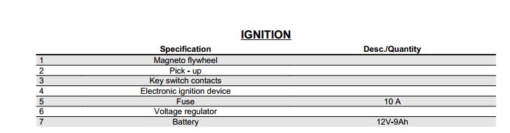

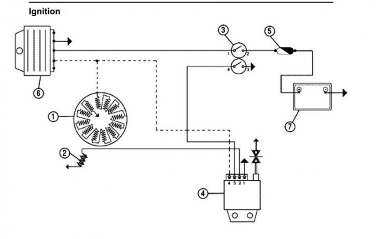

bonjour à tous,
je possede un piaggio fly 50 4t.
je n'ai plus d'étincelle à la bougie en la collant bien sur a la masse.
j'ai changé : la bougie, le commutateur de contact au niveau du neiman, la cdi (donc bobine..donc anti-parasite)
j'ai rechargé ma batterie.
j'ai controlé mon faisceau , le stator et pick up.
mes clignotants marchent, le stator tourne et la courroie aussi avec le démarreur electrique.
à l'aide je ne sais plus quoi faire, j'appels les garages et ils ne savent me donner de réponses.
merci des votres
