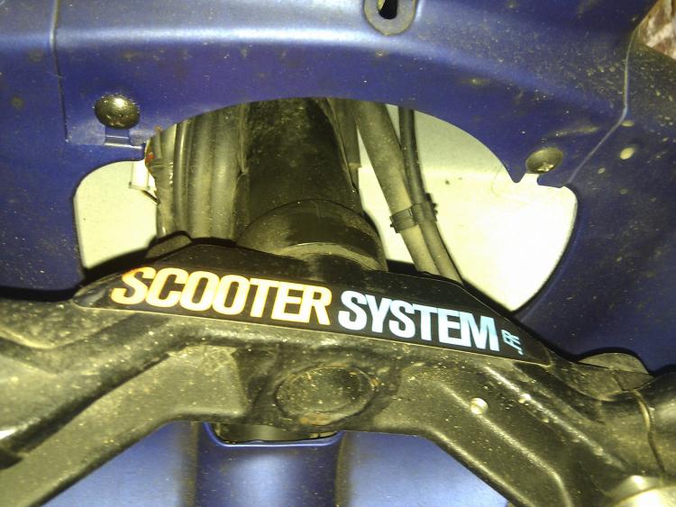

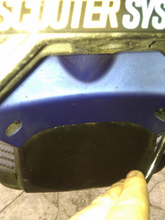

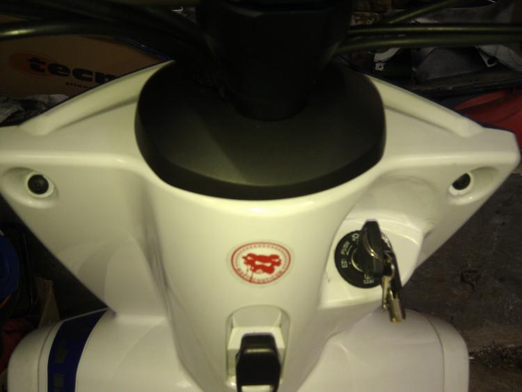

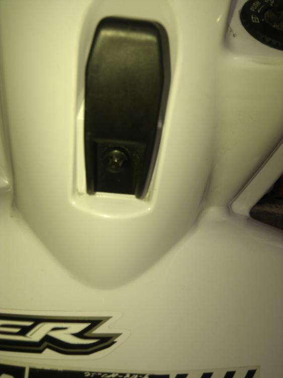

0 LoicSPV Posté(e) le 1 novembre 2013 Auteur Signaler Partager Posté(e) le 1 novembre 2013 Jenvoie les photos des vis que j'ai pu enlever dans une heure. Lien vers le commentaire Partager sur d’autres sites More sharing options...
0 calvindu02 Posté(e) le 1 novembre 2013 Signaler Partager Posté(e) le 1 novembre 2013 Bonjour tout le monde, J'avais déjà poster un sujet comme ça avant, mais je n'ai pas eu de réponses concrète... J'aurais voulu savoir comment démonter la face avant de mon Slider Naked de 2012. tous les vis et je dis bien tous les vis ont était enlever, mais pas moyens de décoller la face avant. Dois-je forcer dessus? Si quelqu'un a déjà eu cette expériences ou si on peux m'aider, je suis preneur! :D slt alors moi j'ai eu des carénage neuf et c'est l mer... a les enlever lol,tu a enlever les 2 visse a ta face avant ce du haut? et il y en a 2 aussi a desus de tn garde boue mais moi je l'ai est pas mise,sinon il faut que tu apui le tablier ou c'est coller contre la face avant en tiran unpeu ta face avan,c'est asser galère et après sa devrait senlever tu a comprit? car je me suis pas trés bien exprimer ^^ Lien vers le commentaire Partager sur d’autres sites More sharing options...
0 LoicSPV Posté(e) le 1 novembre 2013 Auteur Signaler Partager Posté(e) le 1 novembre 2013 Réexplique stp mdr! Ce que j'ai enlevais, et les pads aussi. Lien vers le commentaire Partager sur d’autres sites More sharing options...
0 flo2a Posté(e) le 2 novembre 2013 Signaler Partager Posté(e) le 2 novembre 2013 Pour avoir démonter celle d'un pote y a quelques temps, ta face avant est " clipsé ", perso j'ai pas chercher a comprendre j'ai passer un tournevis plat tout autour du cache et ca s'est dé-clipsé au fur et a mesure ( par contre je sais plus où sont ces clips désolé :/ ) Lien vers le commentaire Partager sur d’autres sites More sharing options...
0 LoicSPV Posté(e) le 2 novembre 2013 Auteur Signaler Partager Posté(e) le 2 novembre 2013 Face avant démonter, il suffisait de forcer un peu sur les rebords des pads. Merci à tous! ;) Lien vers le commentaire Partager sur d’autres sites More sharing options...
