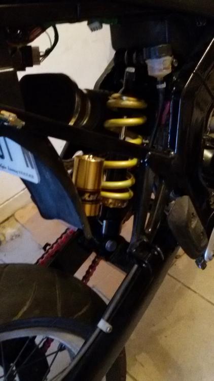

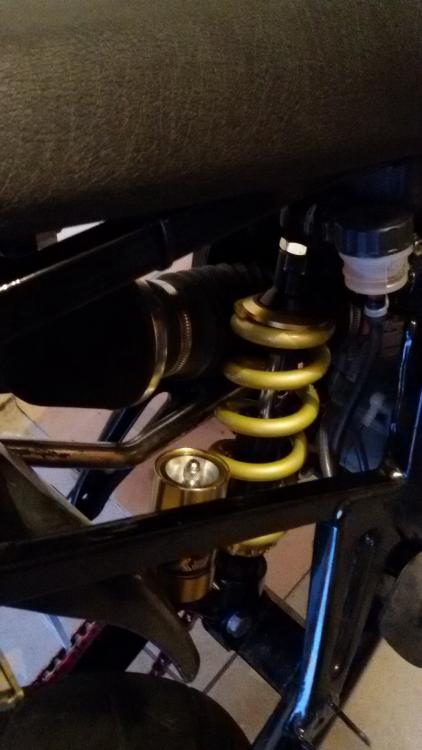

eddy64 Posté(e) le 24 août 2014 Auteur Signaler Partager Posté(e) le 24 août 2014 Salut voici des news. Voilà j'ai u un petit souci avec mon nouveau amortisseur, des que j'ai mis l'amortisseur j'ai fais bouger la derbi et la la derbi me faisait des vague. Donc l'amortisseur à un problème, je les amener cher yamaha pour rajouter de l'azote. Le gas me sort que c'est pas le bon embout pour de l'azote il ma dis que c'était de l'air, donc il ma remplis l'amortisseur d'air. Arriver cher moi je remonte l'amortisseur et la toujours le même problème la derbi fais des vagues, donc je me suis dis soit y'a pas d'huile dans l'amortisseur soit le ressort et pas assez costaud. Pour essayer j'ai mis le ressort de l'ancien amortisseur conti, et la comme par magie tout et niquel aucune vague je me suis assis dessus et toujours niquel donc cette semaine je v aller cher yamaha pour qu'il me remette de l'air car j'ai du le vider pour mettre le ressort et puis gaz !!! Photos !!! Warrick pour l'amortisseur la taille marquer de 350mm et la longueurs total, mais l'entraxe entre les 2 points de fixation et de 320mm. L'entraxe d'un amortisseur de nitro et de 300mm donc ça va relever l'arrière de ton nitro de 2cm :) Lien vers le commentaire Partager sur d’autres sites More sharing options...

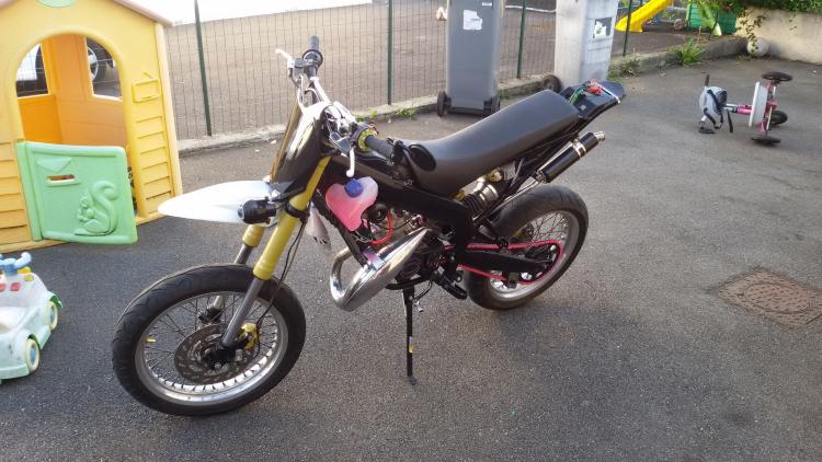

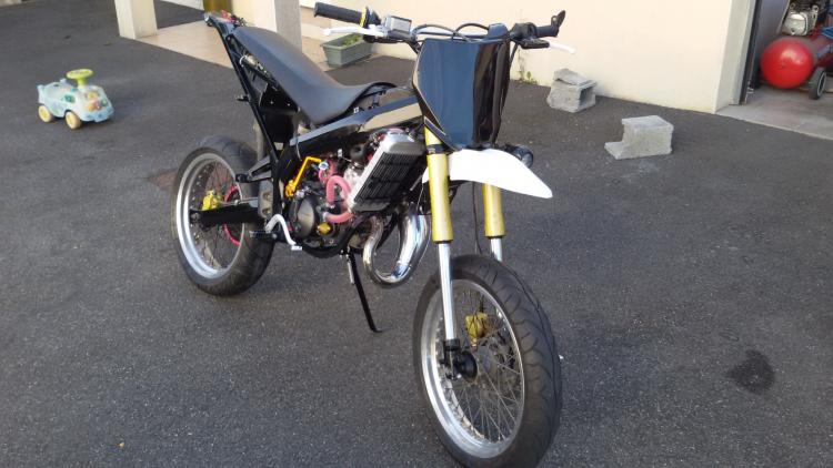

eddy64 Posté(e) le 24 août 2014 Auteur Signaler Partager Posté(e) le 24 août 2014 Aller 2 petites photos de la derbi avec la plaque phare et l'halogène de fixer et la nouvelle béquille :-) 1 Lien vers le commentaire Partager sur d’autres sites More sharing options...
GrosBriderDeOuf Posté(e) le 24 août 2014 Signaler Partager Posté(e) le 24 août 2014 Propre!! Manque les carénages quoi :P Lien vers le commentaire Partager sur d’autres sites More sharing options...
eddy64 Posté(e) le 24 août 2014 Auteur Signaler Partager Posté(e) le 24 août 2014 Yes manque les carénages qui sont de nouveau depuis une semaine cher le peintre carrossier des demain faut que j'appelle pour leur dire d'aller plus vite et après d'ici quelques mois je fais faire le kit déco :-) Lien vers le commentaire Partager sur d’autres sites More sharing options...

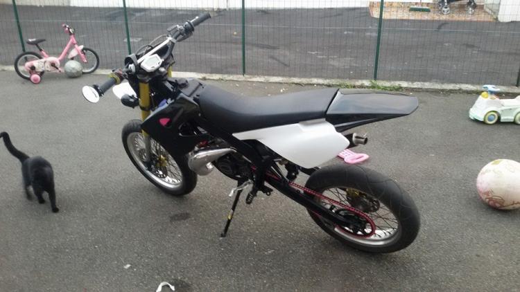

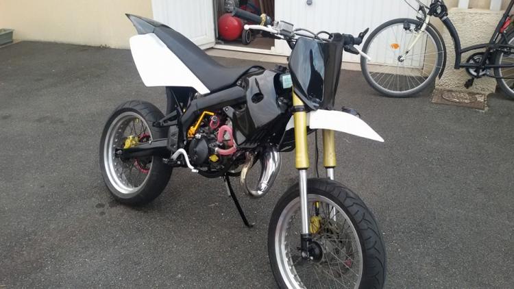

eddy64 Posté(e) le 1 octobre 2014 Auteur Signaler Partager Posté(e) le 1 octobre 2014 (modifié) Hello @+! Sa y est voici des news j'ai récuperer l'autre jours les carénages peints aussi tôt récupérer aussi tôt monter, il ne me manque plus qua récuperer les cales pieds arrière et le protège chaîne. Quand pensez vous ?? :D Modifié le 1 octobre 2014 par eddy64 2 Lien vers le commentaire Partager sur d’autres sites More sharing options...

eddy64 Posté(e) le 2 octobre 2014 Auteur Signaler Partager Posté(e) le 2 octobre 2014 Lu je viens de faire un petit test sur PKSticker, voici 2 petites photos vous en dites koi ? Vous préférer lequel ? Lien vers le commentaire Partager sur d’autres sites More sharing options...
NitroZ Posté(e) le 2 octobre 2014 Signaler Partager Posté(e) le 2 octobre 2014 Perso j'aime pas du tout Lien vers le commentaire Partager sur d’autres sites More sharing options...
eddy64 Posté(e) le 2 octobre 2014 Auteur Signaler Partager Posté(e) le 2 octobre 2014 Ok au moins c'est dis je supprime lol Je vois pas trop sur koi partir je pense que je v attendre pour faire un kit déco Lien vers le commentaire Partager sur d’autres sites More sharing options...
NitroZ Posté(e) le 2 octobre 2014 Signaler Partager Posté(e) le 2 octobre 2014 Ok au moins c'est dis je supprime lol Je vois pas trop sur koi partir je pense que je v attendre pour faire un kit déco après c'est tes gouts tu fait comme tu veux ;) Mais la comme sa sans kit déco j'aime bien , en plus avec une belle peinture donc elle est propre Lien vers le commentaire Partager sur d’autres sites More sharing options...
