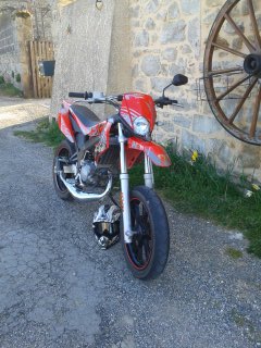

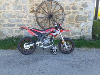

Bon alors j'ai mis mon pot SCR Corse SM il y a environ une semaine, je met des photos.
post-37726-0-34753500-1395333836_thumb.j
post-37726-0-44195100-1395333866_thumb.j
Je voulais savoir si je pouvais faire ou acheter quelque chose pour améliorer les performances de ma moto (à part mettre un kit, j'ai pas les sous ^^).
Voilà, merci de m'aider ;)
