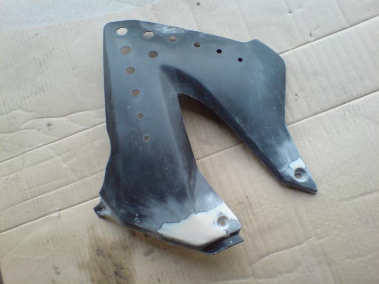

Salut à tous;
j'ai acheté des carénages pour ma Derbi Senda et il y a une fixation qui est cassée sur un carénage (cf. photo), qui a été réparée avec une plaque et des vis et je souhaite mastiquer le toute afin de pouvoir enlever les vis et la plaque (plus joli :P ), est-ce que ça va tenir avec du mastic?
merci d'avance
Edit: la dernière photo montre une fixation qui n'est pas cassée, pour montrer a quoi ça ressemble sans la plaque en fer...

Merci beaucoup, alors pour l'instant j'ai fini la soudure (côté intérieur) avec une grille en alu fondue dedans pour renforcer et mastic à l'extérieur, donc là c'est bon...J'avais essayé la colle bi-composante (double seringue) mais c'était galère à poncer, donc je l'ai retirée et j'ai acheté du mastic et là je suis content du résultat :)
...Et ce sera juste pour de l'expo, pas pour du all-day's, donc ça suffit je pense :)

voilà en bonus pour ceux qui veulent voir le résultat :) :

oui j'ai poncé au 80 avant (c'est la ou c'est blanc autour du mastic :) et ou il y a du mastic ^^ ) et 240 sur le mastic + finition au petit grain pour peindre; le reste du carénage n'a pas été poncé au gros grain :)
Edit: le truc en blanc autour du mastic c'est de la poussière (je ne l'avais pas encore nettoyé quand j'ai fait la photo :siffle: )

moi etant du metier je vois que ton mastique est pas bon si tu aprette tu aura un defaut petite astuce
met un coup de noir mat ou brillant de loin pour que ca mette juste un petit voile (guide de poncage) et tu ponce la ou y restera le voile noir c'est la ou tu aura un defaut dans faudrat poncer bien a plat de partout jusqu'a que tu voit plus le voile noir
et donc a ce moment la tu aura plus de defaut et donc tu pourra apretter car un apret est pas un cache misere mais sert pour isoler les fond pour ne pas faire de reaction lors de la mise en peinture .
ps : pour info ce n'est pas bien grave mais le mastique que tu ah mi n'est pas bon theoriquement tu aurais du mettre un mastic pour plastique mais sa tien quand même mais sur le longtherme pas type top car chaque mastique a sa nature qui correspond a chaque materiaux
ce n'est pas bien grave pour juste tes 2 petite fissure mais tu serra que pour les parechoc ou autre pièce plastique car si il vien a reprendre un choc le mastic eclate et ce fissure et donc obliger de tous recommencer
que avec le mastic plastique le mastic a moins de chance d'eclatter car il garde la souplesse du plastique et donc reste amovible et ne casse ou eclattte pas donc tu ne refait pas tous simplement

ok t'as raison mais sur il y a marqué que ça allait entre autres sur plastic...donc voilà :siffle: je vais voir pour que ça aille sans qu'on voie les défauts :)
