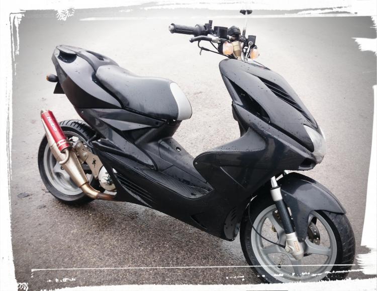

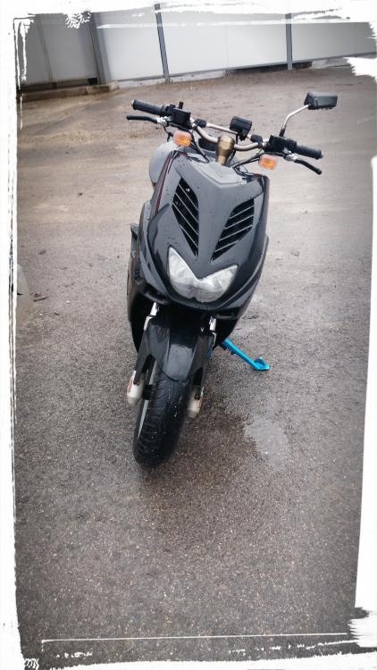

nini10 Posté(e) le 28 janvier 2014 Signaler Partager Posté(e) le 28 janvier 2014 Bonjour/Bonsoir à toutes et à tous, d'abord j’espère être bien situer sur le forum car je suis nouveau :s Donc voilà je viens d’acquérir un nitro naked de 2007 avec une petite configuration' soft, mais bon ça n'a pas grand chose dans le c*l ... puis faut avouer que les bon souvenirs de cet engin m'on également pousser à faire une petite préparation, tout en restant sobre pour un usage quotidien (car dans ma ville les képis et surtout la bac aime bien les parkings à motos :vener:) J'aimerais simplement avoir vos avis et vos conseils pour parvenir à en tirer un max de performance Voici la configuration actuel du scoot : -Kit 50cc Polini -carburateur 17.5 DO -Pack Overrange -Pot Hebo Performer ( :ninja: :pascool:) après avoir fais du ménage dans tout ça je verrais bien mon bloque moteur comme ceci : -Kit 70cc Top Perf Rose Due Plus -Vilebrequin Motoforce Evolution + roulement C4 -Pot Yasuni C 21 Kevlar -carburateur 24 YSN ( sans Power Jet ) -boîte à clapets Stage6 Big Valve -Cale et pipe d'admission Stage6 -pack Overrange Alors quand dites vous ? je sais déjà que le top rose et le c21 vont être mis sur le tapis, pour ma défense en optimisant au maximum le reste de la configuration' et surtout les réglages je pense pouvoir en tirer quelque chose. Donner vos impressions, vos idées, vos critiques Une critique ça métamorphose un projet des fois :cool2: Je joins quelques photos et je vous invite à suivre le projet, la configuration est déjà commander chez mxs mais je peux racheter des pièces si celles ci sont vraiment intéressante, chaque jours je posterais quelques nouvelles du projet, des photos, des vidéos enfin bref la vie de mon scoot de A à Z :ouf: Merci d'avance et passer une bonne journée (ou soirée) Lien vers le commentaire Partager sur d’autres sites More sharing options...

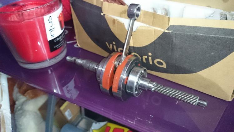

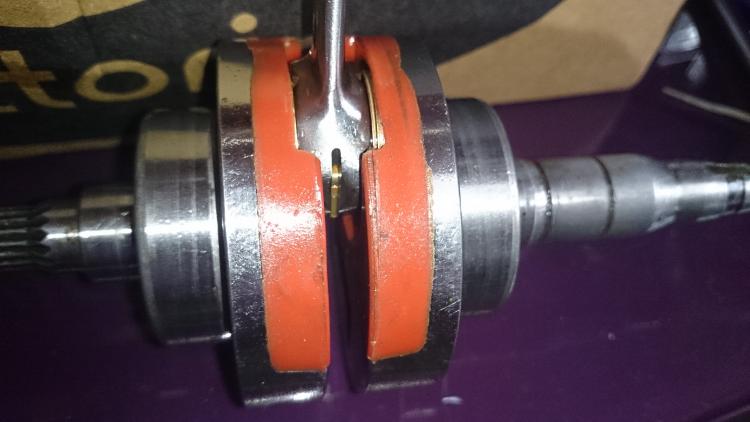

nini10 Posté(e) le 30 janvier 2014 Auteur Signaler Partager Posté(e) le 30 janvier 2014 (modifié) Salut à tous, bon il y a du nouveau :cool2: j'ai recu un colis ce matin :love: Je lève le mystère un peu plus tard dans la journée, soyez patient :) En attendant je post une photo du colis :D2 ah et je vous post une ou deux photos du vilebrequin, le téflon est bien rayer coté allumage vous en pensez quoi ? je post une photo zoomer :) tom67, 30 Jan 2014 - 05:51, dit : oui la 15/39 est aussi un bon compromis, même que 15/39 et 16/41 apporte environ le même % d'augmentation.. avec sa un nitro en 50cc levai encore donc à ce niveau pas de soucihttp://www.maxiscoot.com/transmission-secondaire-stage6-15-39-mbk-nitro-booster-s6-2016602s.html et si tu as une presse ou connais un garage simpas = http://www.scootfast.net/store/scooter/pieces-de-transmission/transmission-secondaire-top-perf-mbk-booster-nitro-16-41.html Je vais me renseigner pour la presse car demain je vais chez MBK pour changer mes pneus donc je vais voir avec le mécano, de toute manière il va me faire sauter les roulement bloquer sur le vilebrequin :D Modifié le 30 janvier 2014 par nini10 Lien vers le commentaire Partager sur d’autres sites More sharing options...

lapin Posté(e) le 30 janvier 2014 Signaler Partager Posté(e) le 30 janvier 2014 personne ? :( si il a déjà du vécu ce vilebrequin Lien vers le commentaire Partager sur d’autres sites More sharing options...
nini10 Posté(e) le 30 janvier 2014 Auteur Signaler Partager Posté(e) le 30 janvier 2014 si il a déjà du vécu ce vilebrequin ouais c'est ce que je vois, tu en pense quoi pour ma configuration ? moi j'ai l'impression de marcher sur des œufs avec ça mdr Lien vers le commentaire Partager sur d’autres sites More sharing options...
lapin Posté(e) le 30 janvier 2014 Signaler Partager Posté(e) le 30 janvier 2014 (modifié) ouais c'est ce que je vois, tu en pense quoi pour ma configuration ? moi j'ai l'impression de marcher sur des œufs avec ça mdr je peux pas de dire si il a du jeux pas très bon je t e envoyer un lien sur ton sujet achète vilebrequin combien tu la acheter ? Modifié le 30 janvier 2014 par lapin Lien vers le commentaire Partager sur d’autres sites More sharing options...
