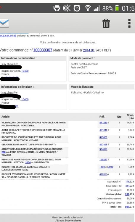

lapin Posté(e) le 31 janvier 2014 Signaler Partager Posté(e) le 31 janvier 2014 (modifié) Merci pour le site il est au top, tellement au top que j'ai craqué... Consernant la transmission j'ai pas trouver mon bonheur :pleure: Mais bon je peux pas tout avoir d'un coup ça serais trop facile mdr Une photo de la nouvelle commande, faite à l'instant :D http://www.maxiscoot.com/top-perf-transmission-secondaire-16-41-1-2-56-minarelli-t990875p.html c'est sur mxs quel est la transmission comme la la clavette decaler http://www.maxiscoot.com/clavette-d-allumage-decalee-top-performances-mbk-booster-nitro-ovetto-t9909180.html Toi ta commander la sur scooterpiece qui est un tres bon site car la tu a ton vilebrequin neuf pour une boucher de pain Modifié le 31 janvier 2014 par lapin Lien vers le commentaire Partager sur d’autres sites More sharing options...
nini10 Posté(e) le 31 janvier 2014 Auteur Signaler Partager Posté(e) le 31 janvier 2014 http://www.maxiscoot.com/top-perf-transmission-secondaire-16-41-1-2-56-minarelli-t990875p.html c'est sur mxs quel est la transmission comme la la clavette decaler http://www.maxiscoot.com/clavette-d-allumage-decalee-top-performances-mbk-booster-nitro-ovetto-t9909180.html Toi ta commander la sur scooterpiece qui est un tres bon site car la tu a ton vilebrequin neuf pour une boucher de pain Oui c'est grâce au lien que tu m'a laisser sur mon autre post :) Pour la transmi du coup ça va être doccas' je pense... Quelqu'un du forum m'en a proposer une mais c'est une origine. Donc je recherche toujours une transmission longue pour le nitro :( Lien vers le commentaire Partager sur d’autres sites More sharing options...

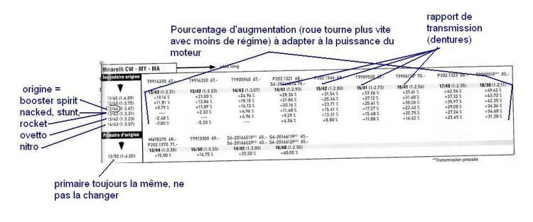

JSP SCOOTER (tom67) Posté(e) le 31 janvier 2014 Signaler Partager Posté(e) le 31 janvier 2014 oui soit 16/41 soit 15/39 c'est +/- pareil, si tu met plus long sa marcheras que mieux en descente l'autre avec une 17/40 fait 130 en descente avec un sport fonte mais après c'est trop long pour le plat et monté. et plus court ne servirait à rien. après avec la transmi d'origine tu ferras déjà les 105 environ avec le top rose, mais 5 à 10 km/h de + avec la transmission. voilà le tableau si ça peut t'aider = Lien vers le commentaire Partager sur d’autres sites More sharing options...
nini10 Posté(e) le 31 janvier 2014 Auteur Signaler Partager Posté(e) le 31 janvier 2014 merci pour le pti tableau il est nickel :) j'avais vu ailleurs sur le forum que la 16/41 été à 20.9% mais je pense que ton tableau est plus précis :D. nouveau petit colis reçu ce matin :) je post le colis et seulement le colis :P Lien vers le commentaire Partager sur d’autres sites More sharing options...
