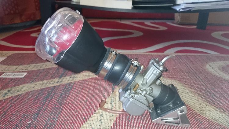

nini10 Posté(e) le 4 février 2014 Auteur Signaler Partager Posté(e) le 4 février 2014 quoi comme vil ocette fois ci bah sur MXS il n'y a pas énormément de choix alors je me suis re-tourner sur le Doppler Endurance, il fera l'affaire mdr Sinon voici une photo de mon admission :D Pour celles et ceux qui veulent savoir comment j'ai fais pour le filtre à air sur un diametre 50mm bah voilà la réponse: RACCORD 40 à 50/40 à 50 pour tuyauterie WC ... Hey oui un bout de chiotte c'est mieux q'un bout de l'aspirateur de ma femme (oui j'avoue je commençais à le regarder avec envie se fameux flexible d'aspirateur mais j'ai su me controler :P ) Je post la photo de la peinture d'ici 1 petite heure. Lien vers le commentaire Partager sur d’autres sites More sharing options...

nini10 Posté(e) le 4 février 2014 Auteur Signaler Partager Posté(e) le 4 février 2014 (modifié) voilà mon admission assemblé avec le fameux raccord, parfaitement étanche et pas trop long pile se qui faut :) Modifié le 4 février 2014 par nini10 Lien vers le commentaire Partager sur d’autres sites More sharing options...
85yz Posté(e) le 4 février 2014 Signaler Partager Posté(e) le 4 février 2014 ba sa la fait mais moi je n'aurait pas mi se filtre à air mais plus tôt celui la http://www.maxiscoot.com/filtre-a-air-stage6-double-mousse-diam-70mm-noir-s6-35022-bk.html Lien vers le commentaire Partager sur d’autres sites More sharing options...
lapin Posté(e) le 4 février 2014 Signaler Partager Posté(e) le 4 février 2014 voilà mon admission assemblé avec le fameux raccord, parfaitement étanche et pas trop long pile se qui faut :) moi j aurais eviter celui ci j aurai pris sois un malosi e5 un polini box mieux Lien vers le commentaire Partager sur d’autres sites More sharing options...
nini10 Posté(e) le 4 février 2014 Auteur Signaler Partager Posté(e) le 4 février 2014 ba sa la fait mais moi je n'aurait pas mi se filtre à air mais plus tôt celui la http://www.maxiscoot.com/filtre-a-air-stage6-double-mousse-diam-70mm-noir-s6-35022-bk.html trop bruyant :( vous inquiétez pas sur un top rose c'est suffisant :) déjà tester :P Lien vers le commentaire Partager sur d’autres sites More sharing options...
lapin Posté(e) le 4 février 2014 Signaler Partager Posté(e) le 4 février 2014 trop bruyant :( vous inquiétez pas sur un top rose c'est suffisant :) déjà tester :P pas le bruit toute façon ave cun cornet ça fait du bruit mais je parle qualiter j en ai eu un comme sa sa même pas tenu 6 mois le cornet trop lourd pour le manchon à la fin il c'est fendu de partout le manchon Lien vers le commentaire Partager sur d’autres sites More sharing options...

nini10 Posté(e) le 4 février 2014 Auteur Signaler Partager Posté(e) le 4 février 2014 pas le bruit toute façon ave cun cornet ça fait du bruit mais je parle qualiter j en ai eu un comme sa sa même pas tenu 6 mois le cornet trop lourd pour le manchon à la fin il c'est fendu de partout le manchon oui, je n'est pas montrer le montage mon le raccord que j'ai utiliser pour fixer au carburateur j'ai pris la version fibre de verre, donc vraiment costaud car c'est vrai que avec la airbox il ne vaut mieux pas utilisé le manchon d'origine. Oui elle a tendance a pendouiller sur la coté la SAL*PE, mais sur mon ancien nitro javais utiliser un fil de peche pour la maintenir, c'était provisoire et ça a durer 2 ans.... vous savez ce fameux provisoire là mdr Bon alors le variateur c'est bien un MHR grande plage mais la courroie ne monte pas au taquet et a fondu a un niveau du variateur ( ça fais un cercle noir a lendroit ou elle monte au max ) Donc je sais pas si je le garde ou si je passe tout à neuf mais de toute manière c'est commander :) Ma cloche d'embrayage est bleui de ouf et gondoler de partout Donc celle que tu as sera parfaite sur mon nini :P mais je l'ai trouvé un peu cher tout de même xD, j'annonce la prochaine commande que je reçois j'en est pour 750E (en plus de celle a 425e reçu hier :P ) Lien vers le commentaire Partager sur d’autres sites More sharing options...
lapin Posté(e) le 4 février 2014 Signaler Partager Posté(e) le 4 février 2014 oui, je n'est pas montrer le montage mon le raccord que j'ai utiliser pour fixer au carburateur j'ai pris la version fibre de verre, donc vraiment costaud car c'est vrai que avec la airbox il ne vaut mieux pas utilisé le manchon d'origine. Oui elle a tendance a pendouiller sur la coté la SAL*PE, mais sur mon ancien nitro javais utiliser un fil de peche pour la maintenir, c'était provisoire et ça a durer 2 ans.... vous savez ce fameux provisoire là mdr Bon alors le variateur c'est bien un MHR grande plage mais la courroie ne monte pas au taquet et a fondu a un niveau du variateur ( ça fais un cercle noir a lendroit ou elle monte au max ) Donc je sais pas si je le garde ou si je passe tout à neuf mais de toute manière c'est commander :) Ma cloche d'embrayage est bleui de ouf et gondoler de partout Donc celle que tu as sera parfaite sur mon nini :P mais je l'ai trouvé un peu cher tout de même xD, j'annonce la prochaine commande que je reçois j'en est pour 750E (en plus de celle a 425e reçu hier :P ) 750 euro de command e il quoi dedaan Lien vers le commentaire Partager sur d’autres sites More sharing options...

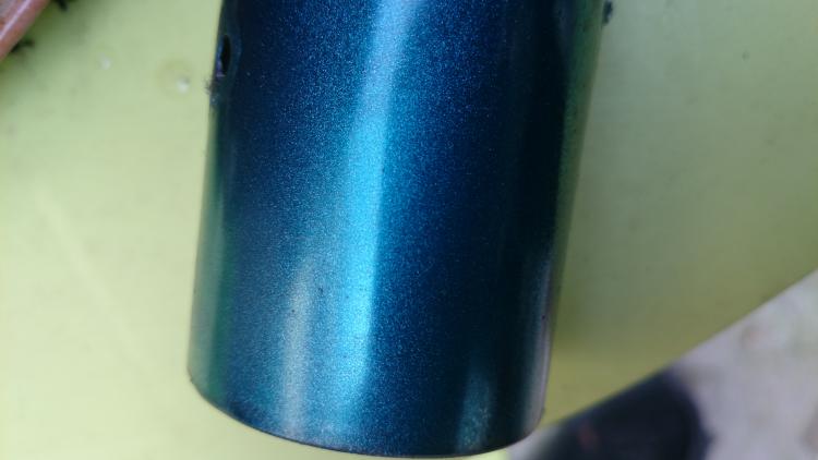

nini10 Posté(e) le 4 février 2014 Auteur Signaler Partager Posté(e) le 4 février 2014 Bon les gars je post une photo de mon variateur MHR je pense que c'est un GP dites moi ce que vous en pensez, si pour vous il est utilisable, a coté j'ai mis un vieux MHR multivar . Et comme dit précédemment je post une photo de la couleurs bleu métallisé bizarre, elle a des reflets vert émeraude assez sympa donnez moi vos avis et vos idées :) Lien vers le commentaire Partager sur d’autres sites More sharing options...
lapin Posté(e) le 5 février 2014 Signaler Partager Posté(e) le 5 février 2014 Bon les gars je post une photo de mon variateur MHR je pense que c'est un GP dites moi ce que vous en pensez, si pour vous il est utilisable, a coté j'ai mis un vieux MHR multivar . Et comme dit précédemment je post une photo de la couleurs bleu métallisé bizarre, elle a des reflets vert émeraude assez sympa donnez moi vos avis et vos idées :) Apremier vue sa ressemble a un mhr Lien vers le commentaire Partager sur d’autres sites More sharing options...
nini10 Posté(e) le 5 février 2014 Auteur Signaler Partager Posté(e) le 5 février 2014 Apremier vue sa ressemble a un mhr Bah oui moi aussi tout me fais penser à un mhr mais le soucis c'est que j'ai mis des galets d'origine (15x12) et ça passe alors qu'il me semble que le Gp à des galets plus gros... Je sais pas si je.le garde ou si je remonte tout en neuf en sachant que les produits neufs c'est du motoforce Racing donc je pense que même un mhr en fin de vie marche autant. Lol Hier soir le scoot ma fais un truc chimique en côté à deux, il a changer de régime au début de la côte et ensuite comme si la courroie se barrer, puis le moteur c'est couper.tout seul, jsui descendu j'ai kicker direct et il c'est rallumer sans problème.... Une idée ? En sachant que j'ouvre ça tout à l'heure car ça m'inquiète Lien vers le commentaire Partager sur d’autres sites More sharing options...
lapin Posté(e) le 5 février 2014 Signaler Partager Posté(e) le 5 février 2014 Bah oui moi aussi tout me fais penser à un mhr mais le soucis c'est que j'ai mis des galets d'origine (15x12) et ça passe alors qu'il me semble que le Gp à des galets plus gros... Je sais pas si je.le garde ou si je remonte tout en neuf en sachant que les produits neufs c'est du motoforce Racing donc je pense que même un mhr en fin de vie marche autant. Lol Hier soir le scoot ma fais un truc chimique en côté à deux, il a changer de régime au début de la côte et ensuite comme si la courroie se barrer, puis le moteur c'est couper.tout seul, jsui descendu j'ai kicker direct et il c'est rallumer sans problème.... Une idée ? En sachant que j'ouvre ça tout à l'heure car ça m'inquiète Oui si tu prefere du neuf vas si* tu a na pas mal en variateur en gp pas chers tu a le artek k2 evo mais si tu e sen petit plage prend sois un stag6 sport pro ou polini hid speed ou speed control ou artek k 1 Lien vers le commentaire Partager sur d’autres sites More sharing options...
