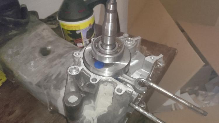

nini10 Posté(e) le 12 février 2014 Auteur Signaler Partager Posté(e) le 12 février 2014 Bon alors la je suis en gicleur de 112 sans cornet et le scoot bout de 1/4 à 3/4 de gaz puis par bien pour stagner à 75km/h J'ai l'impression de ne pas pouvoir accélérer à fond... Voilà photos vidéo à venir d'ici 1/2h Lien vers le commentaire Partager sur d’autres sites More sharing options...

lapin Posté(e) le 12 février 2014 Signaler Partager Posté(e) le 12 février 2014 ta essayer avec cornet et de baisser le gicleur ? jolie pièce la poulie motoforce elles bien ? Lien vers le commentaire Partager sur d’autres sites More sharing options...

nini10 Posté(e) le 12 février 2014 Auteur Signaler Partager Posté(e) le 12 février 2014 ta essayer avec cornet et de baisser le gicleur ? jolie pièce la poulie motoforce elles bien ? oui sur la vidéo c'est l'essai gicleur 105 et cornet donc comme tu le vois ça marche pas des masse... oui la poulie est super belle :) niveau robustesse ont vois que c'est du costaud à voir avec le temps :) pour le montage avec la clef à filtre à huile c'est un peu plus galère que celle d'origine mais ça le fais quand même :) +1 pour la bougie mais bon staprem il faisait 12 bon degrés donc pas de quoi faire une couille à se point lol Oui carburateur de 24 YSN, ça viendrais d'ou à votre avis ? a savoir que sur mon carburateur le trop plein est boucher (car sinon il fuit) et que il y a une tétine non bouché dessus... Lien vers le commentaire Partager sur d’autres sites More sharing options...

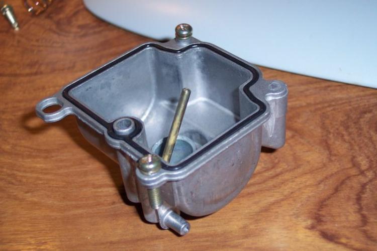

JSP SCOOTER (tom67) Posté(e) le 12 février 2014 Signaler Partager Posté(e) le 12 février 2014 (modifié) c'est la mise à l'air de la cuve alors il ne faut pas la boucher, la tétine est grise non doré. il faut régler ton niveau de cuve pour que sa ne sorte pas par le trop plein, pour que le pointeau bouche l'arrivée d'essence quand le flotteur monte ou acjète toi un bon carburateur 21 Dell'Orto black tout neuf et voilà ^^ pour les ressorts il faut que ton moteur prenne plus de régime au démarrage, et met des galets plus légers aussi Modifié le 12 février 2014 par tom67 Lien vers le commentaire Partager sur d’autres sites More sharing options...
nini10 Posté(e) le 12 février 2014 Auteur Signaler Partager Posté(e) le 12 février 2014 c'est la mise à l'air de la cuve alors il ne faut pas la boucher, la tétine est grise non doré. il faut régler ton niveau de cuve pour que sa ne sorte pas par le trop plein, pour que le pointeau bouche l'arrivée d'essence quand le flotteur monte ou acjète toi un bon carburateur 21 Dell'Orto black tout neuf et voilà ^^ pour les ressorts il faut que ton moteur prenne plus de régime au démarrage, et met des galets plus légers aussi oui la tétine est grise et non doré. niveau de cuve déja tenté (une bonne dizaine de fois et sans succès ça coule toujours... je précise que le pointeau bouche bien l'arrivée d'essence, mais la cuve en elle même démonté fuit par le trop plein c'est normal ? je viens de commandé carburateur de 23 Polini, galets 3.7G/4G/4.5G et poc c 16 black édition ... :love: j'ai craqué Lien vers le commentaire Partager sur d’autres sites More sharing options...
lapin Posté(e) le 12 février 2014 Signaler Partager Posté(e) le 12 février 2014 oui la tétine est grise et non doré. niveau de cuve déja tenté (une bonne dizaine de fois et sans succès ça coule toujours... je précise que le pointeau bouche bien l'arrivée d'essence, mais la cuve en elle même démonté fuit par le trop plein c'est normal ? je viens de commandé carburateur de 23 Polini, galets 3.7G/4G/4.5G et poc c 16 black édition ... :love: j'ai craqué j auris pris un 21 black edition plus facile a régler autrement le reste nickel Lien vers le commentaire Partager sur d’autres sites More sharing options...

JSP SCOOTER (tom67) Posté(e) le 13 février 2014 Signaler Partager Posté(e) le 13 février 2014 non c'est bien le trop plein sa, il ne faut pas que le niveau soit au dessus au pire jète le ^^ Lien vers le commentaire Partager sur d’autres sites More sharing options...
nini10 Posté(e) le 13 février 2014 Auteur Signaler Partager Posté(e) le 13 février 2014 non c'est bien le trop plein sa, il ne faut pas que le niveau soit au dessus au pire jète le ^^ Ouais mais si g pas la barre et que je suis,obliger de boucher ça tue mes réglages non ? Lien vers le commentaire Partager sur d’autres sites More sharing options...
