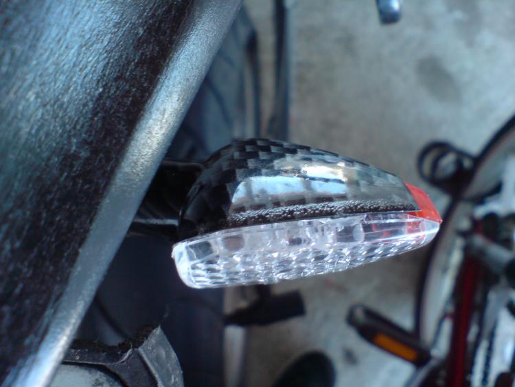

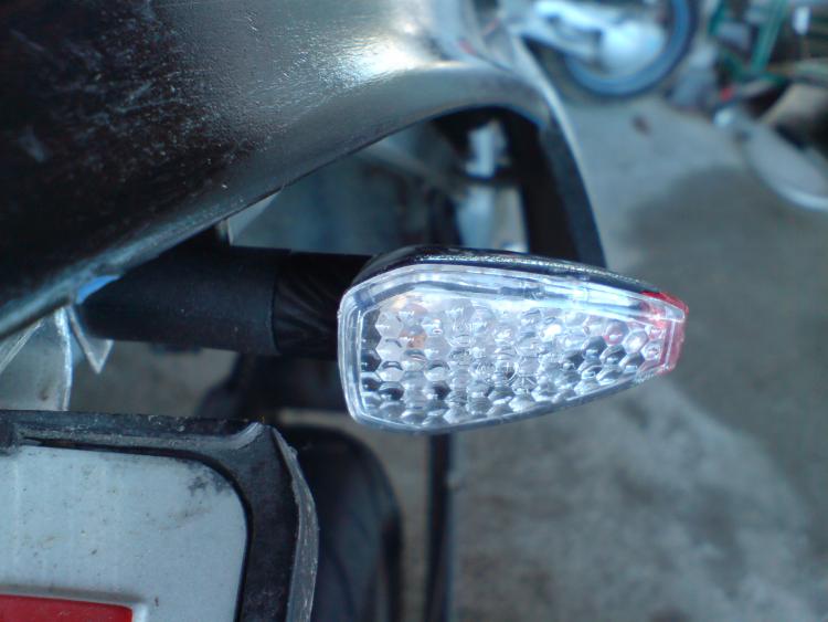

Salut à tous, j'ai monté mes clignotant à LED avec ma centrale a clignotants mécanique (on entend le clik). Donc juste des LED à l'arrière et des clignotants à ampoule à l'avant.
Une fois les new clignotant montés, pas de soucis, ils clignotent parfaitement, pas trop vite etc, mais on ne voit presque rien... :/
Est-ce que quelqu'un aurait une idée...?
PS: c'est des clignotant 1Watt et c'est sur une Senda
PS voici une tof des clignotants en question:
Modifié par jo254
