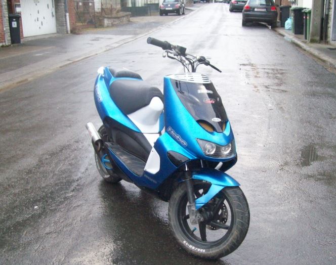

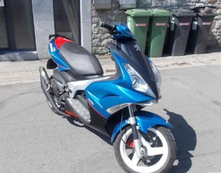

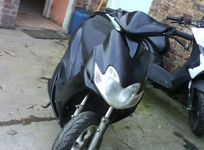

j'utilise tjr du motip , je met du primer , couleur 2 a 3 couche et vernis (sauf a ma première peinture j'ai juste mit peinture et le resultat était pas terrible
  • ma première peinture (pas terrible) sur un MBK Mach G.
  • ma deuxieme peinture sur un Peugeot Jet force.
  • ma troisieme peinture sur un Aprilia SR.
