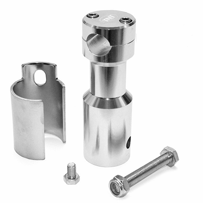

D'origine la partie en métal qui bloc le guidon fait partie du guidon.
Mais sur des pièces adaptables, c'est avec la potence que tu aura cette pièce en métal, mais renseigne toi avant car toutes les marques ne le vende pas avec.
Perso j'avais acheté une potence de base TNT et il y avait avec la pièce qui bloque le guidon (La pièce tout à gauche) :
post-3561-0-69796000-1393355817_thumb.jp
