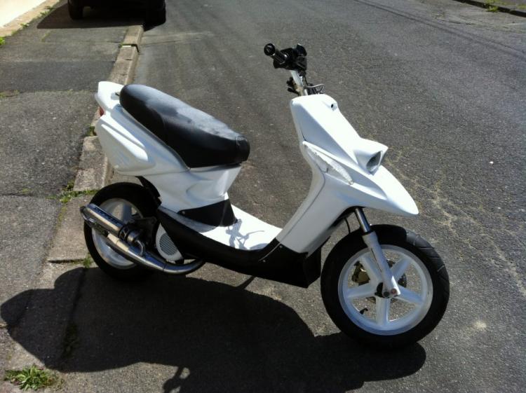

rocket*44 Posté(e) le 1 mars 2014 Signaler Partager Posté(e) le 1 mars 2014 bonjour a tous voilà j'aimerais changer des pièces sur mon rocket comme la pipe ou clapet voir carburateur si ça change vraiment beaucoup niveau puissance voilà ma configuration: débrider variateur kit 50 top perf pot doppler s3r carburateur Dell'Orto 17.5 boîte à aire origine pipe et clapet origine allumage origine aussi tous le reste origine dite moi ce que je pourais rajouter merci Lien vers le commentaire Partager sur d’autres sites More sharing options...
lapin Posté(e) le 1 mars 2014 Signaler Partager Posté(e) le 1 mars 2014 Une transmission secondaire 14/41 pour avoir 5km/h de plus environ Une clavette decaler pour encore plus de punch Car pipe sa te changera a rien et carburateur aussi si c'est 50 fonte un 17.5 c'est tres bien Non plus des clapet ; par contre si tu veux des lamelle 0.30 Lien vers le commentaire Partager sur d’autres sites More sharing options...
yann59490 Posté(e) le 1 mars 2014 Signaler Partager Posté(e) le 1 mars 2014 tu peux changer de variateur ou d'embrayage aussi, ou mettre un 50 racing Lien vers le commentaire Partager sur d’autres sites More sharing options...
rocket*44 Posté(e) le 1 mars 2014 Auteur Signaler Partager Posté(e) le 1 mars 2014 c'est un 50 allu et sinon avec un autre allumage je pourait avoir avoir des meilleurs performances lequel vous me conseiller ? Lien vers le commentaire Partager sur d’autres sites More sharing options...
lapin Posté(e) le 1 mars 2014 Signaler Partager Posté(e) le 1 mars 2014 c'est un 50 allu et sinon avec un autre allumage je pourait avoir avoir des meilleurs performances lequel vous me conseiller ? c'est le tpr 50 alu alors la carburateur de 19 black edition ou 21 de chez dell orto avec ce que je t es dit plus haut Lien vers le commentaire Partager sur d’autres sites More sharing options...
rocket*44 Posté(e) le 1 mars 2014 Auteur Signaler Partager Posté(e) le 1 mars 2014 ok je vais regarder merci Lien vers le commentaire Partager sur d’autres sites More sharing options...
rocket*44 Posté(e) le 1 mars 2014 Auteur Signaler Partager Posté(e) le 1 mars 2014 j'ai regarder et j'ai penser que le moteur vas se noyer avec un 19 non ? sinon sa je sais pas faire : "Une transmission secondaire 14/41 pour avoir 5km/h de plus environ Une clavette decaler pour encore plus de punch" Lien vers le commentaire Partager sur d’autres sites More sharing options...
lapin Posté(e) le 1 mars 2014 Signaler Partager Posté(e) le 1 mars 2014 j'ai regarder et j'ai penser que le moteur vas se noyer avec un 19 non ? sinon sa je sais pas faire : "Une transmission secondaire 14/41 pour avoir 5km/h de plus environ Une clavette decaler pour encore plus de punch" transmission ultra simple a changer même pas 15 min clavette decaler si ta un arrache volant facile a changer le carburateur 19 tu noira pas il se comprtera encore mieux Lien vers le commentaire Partager sur d’autres sites More sharing options...
rocket*44 Posté(e) le 1 mars 2014 Auteur Signaler Partager Posté(e) le 1 mars 2014 ok sa marche je vais regarder sur des tutos je te tient au courant Lien vers le commentaire Partager sur d’autres sites More sharing options...
