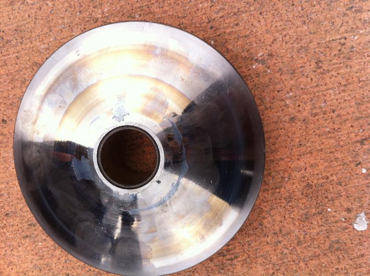

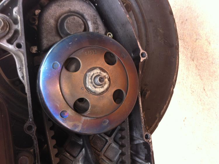

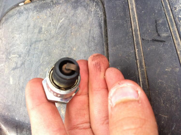

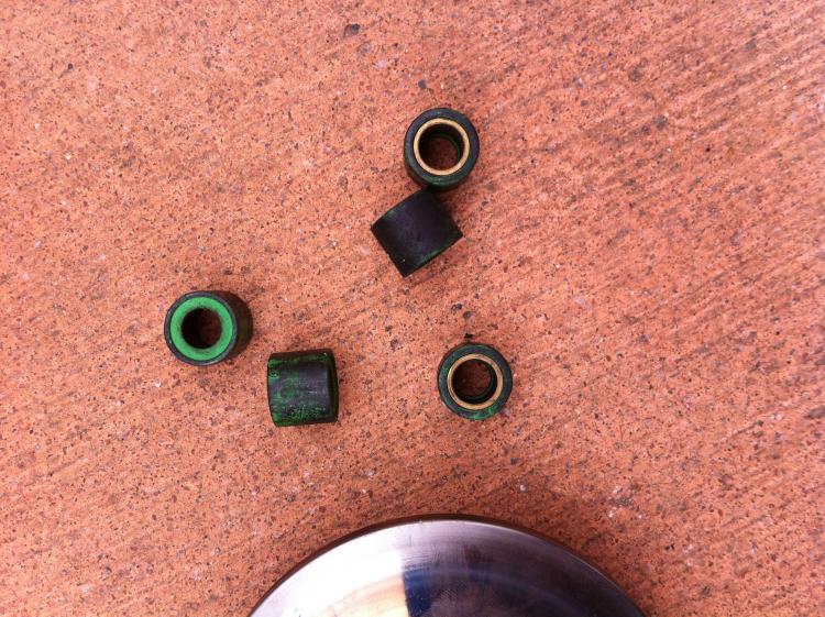

»Scσяρισ Posté(e) le 5 mars 2014 Signaler Posté(e) le 5 mars 2014 Bonjour/Bonsoir, Voilà j'ai un booster de 2005 qui a 20000kms, le haut moteur a été changé il y a 3000kms. Je suis tout d'origine, j'ai juste un pot bidalot et un variateur malossi. Depuis une semaine il m'a fait un bruit bizarre, c'est arrivé subitement donc je pense au carburateur encrassé, j'ai l'impression qu'il broute comme sa. Déjà qu'il faisait un bruit bizarre comme s'il claquait a coté les pots conti ou artek c'est de l'origine pour vous dire. Donc aujourd’hui j'ai regardé ma bougie, elle m'a l'air bien la couleur ( voir photos) j'ai démonter mon variateur changer mes galets par des neufs pour voir rien n'a changer. Ensuite j'ai essayer de monter le pot d'origine c'était pire. J'ai l'impression que mon variateur est un peu abîmé, et ma cloche a bleuie, normal ? Voilà je crois que j'ai tous dit, si vous avez des questions n'hésitez pas. Pour la vidéo, le plus intéressant est au début est à la fin. Merci
NitroZ Posté(e) le 5 mars 2014 Signaler Posté(e) le 5 mars 2014 (modifié) Il es bien réglé vu la couleur de la bougie c'est bizarre ton histoire PS : elle a chauffé ta cloche d'embrayage Oo Modifié le 5 mars 2014 par NitroZ
tyra2950 Posté(e) le 5 mars 2014 Signaler Posté(e) le 5 mars 2014 Il es bien réglé vu la couleur de la bougie c'est bizarre ton histoire PS : elle a chauffé ta cloche d'embrayage Oo oui c'est ce que je me disais aussi la mienne n'a pas ça
»Scσяρισ Posté(e) le 5 mars 2014 Auteur Signaler Posté(e) le 5 mars 2014 carburation t'es réglé comment? Aucune idée j'y ai pas touché la richesse a lair pas mal et il tient bien le ralenti et ma bougie a une bonne couleur cest pour sa que je poste, à part un nettoyage carburateur je ne vois pas ce que je peux faire
