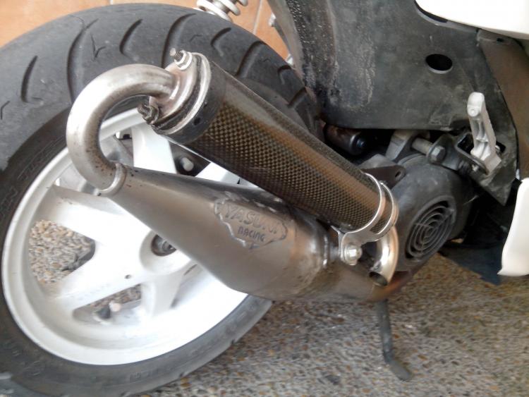

ThomThom Posté(e) le 24 mars 2014 Signaler Posté(e) le 24 mars 2014 Je t'es posté quelques photos sur ton annonce pour le pot. ;) 1
YasunBooster Posté(e) le 3 avril 2014 Auteur Signaler Posté(e) le 3 avril 2014 Un peu de news, Pot Yasuni Z qui arrive la semaine prochaine! Et je me suis décidé sur la configuration définitive : Variateur Polini Hi-Speed Embrayage Polini For Race 3 Courroie Malossi Special Belt boîte a clapet ? carburateur 17.5

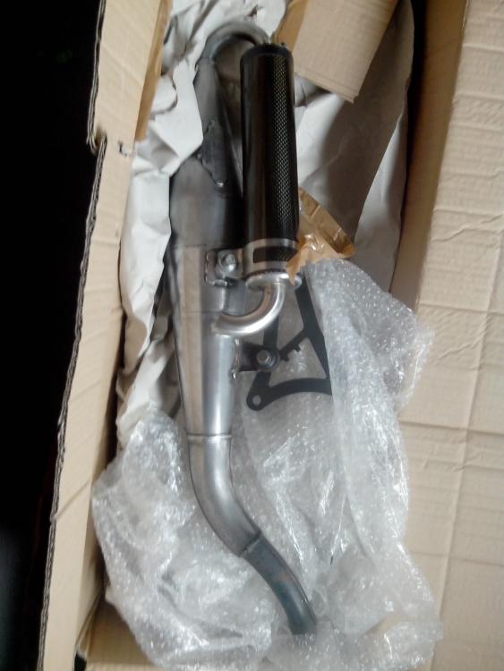

YasunBooster Posté(e) le 8 avril 2014 Auteur Signaler Posté(e) le 8 avril 2014 Réception du pot :D Et merci à THOM-AS ;) 1
flostunt76 Posté(e) le 8 avril 2014 Signaler Posté(e) le 8 avril 2014 bien il est propre le pot aller vidéo :cool:
