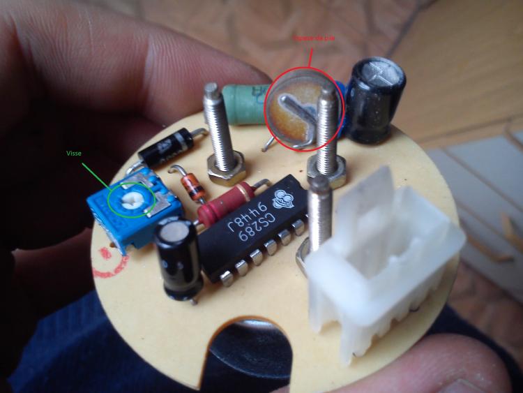

oups pardon j'avais oublié de mettre les photos
je vais continuer a dire mes trouvaille comme sa si quelqu'un d'autre a le même problème il pourrai s'aider de mon post...
donc pour la petite visse entourer en vert, il s'agit d'un potentiomètre, c'est une résistance variable ,elle a une petite vis dessus que l'on tourne pour reglé la puissance de la résistance.
et depuis que j'ai tourner cette visse, mon compteur fonctionne beaucoup mieux mais ses vraiment pas encore sa car il reagit encore a sa guise, donc demain je vais verifier sa et je vous dirais quoi smile.png
en fait c'était tout bete mais falais trouvé.
ces a cause des soudure de la fiche du compte tour qu'il déconnais ( desoler pour la qualiter des photo mais je savais pas faire mieux )
en fait quand j'appuie sur la fiche en la pliant tres tres peu, la compte tour fonctionne tres bien, donc ce que j'ai fait :
j'ai fait chauffé une soudure après l'autre pour '' remodeler '' les soudure et sa fonctionne smile.png donc voilà
