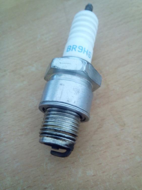

Flax Posté(e) le 13 avril 2014 Signaler Posté(e) le 13 avril 2014 (modifié) Bonjour Mon scoot de marque sym orbit 2 s arrette brusquement en roulant je redémarre idem tout s'étain Je me pose la question d ou sa peu venir .. Jusqu'a présent j avais pas rencontré de soucis mais la... ??? 3950 klm au compteur Merci de m'éclairé Modifié le 13 avril 2014 par Flax
Starfy93 Posté(e) le 13 avril 2014 Signaler Posté(e) le 13 avril 2014 Sûrement un problème de dépression ou d'arrivée d'essence.

gileraice0404 Posté(e) le 13 avril 2014 Signaler Posté(e) le 13 avril 2014 salut :) tu peux la changer par précaution mais comme starfy93 a dit. sinon tu a peut être une crasse dans le carburateur
MadDog Posté(e) le 17 avril 2014 Signaler Posté(e) le 17 avril 2014 Vérifie ton arrivée d'essence et sinon change ta durite d'essence ça peut venir de cela
Flax Posté(e) le 5 mai 2014 Auteur Signaler Posté(e) le 5 mai 2014 (modifié) Bonjour La panne était du à la bougie,je l 'est changé Maintenant,c'est autre chose qui cloche ! voulant changé le boîtier cdi par celui d origine, ça à cramé au niveau connecteurs des fils. Je n est plus de contact clé,je suis obligé de démarrer au kick, mes clignotants fonctionne mais un bruit très grésillent se fais entendre Merci pour votre aide. Modifié le 5 mai 2014 par Flax
Scooter59 Posté(e) le 5 mai 2014 Signaler Posté(e) le 5 mai 2014 ramène le c'est garantie ,ta mis la bonne bougie au cas ou ?mais ramène le ,et dire rien.
