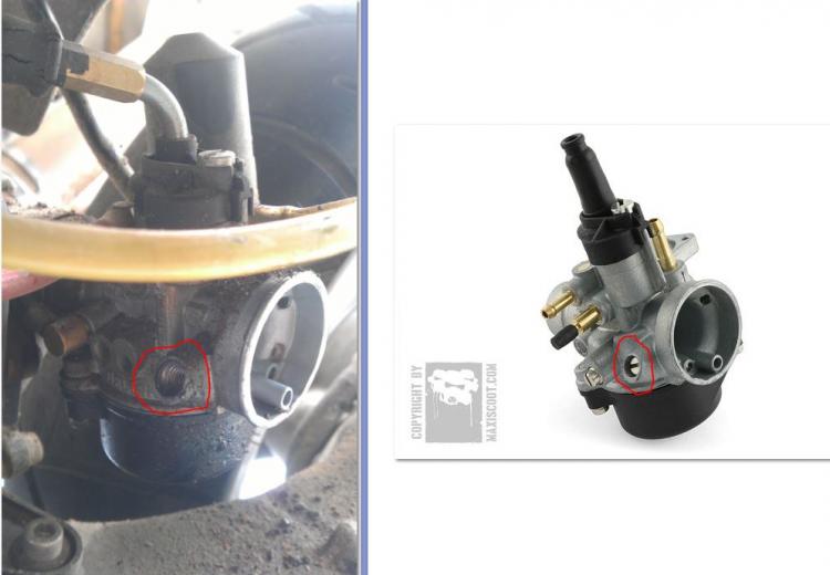

CaBi Posté(e) le 23 avril 2014 Signaler Posté(e) le 23 avril 2014 Salut tous le monde mon pote démonte son booster pour monter son 70 black trophy mais quand il a démonter son carburateur il manquai une vise j'ai trouver sa bizarre, je me trompe sûrement regarder les photos : Aider nous s'il vous plaît que faire ??????
charly29190 Posté(e) le 23 avril 2014 Signaler Posté(e) le 23 avril 2014 Elle est de lautre cote il me semble si cest bien un phva
GoProto 13 Posté(e) le 23 avril 2014 Signaler Posté(e) le 23 avril 2014 Salut ! :) Vu l'emplacement, ça me fais penser à une vis de richesse.
charly29190 Posté(e) le 23 avril 2014 Signaler Posté(e) le 23 avril 2014 Oui cest pour la cis de richesse mais non elle se trouve de lautre cote sur ce type de carburateur 1
Rs-Black Posté(e) le 23 avril 2014 Signaler Posté(e) le 23 avril 2014 Salut ! :) Vu l'emplacement, ça me fais penser à une vis de richesse. Oui c'est celle de richesse ( ou d'air ) Mais celle de ralentit et de richesse ce trouve de l'autre côté, c'est normale
CaBi Posté(e) le 23 avril 2014 Auteur Signaler Posté(e) le 23 avril 2014 Ok merci a vous le montage se passe tranquillement :)
