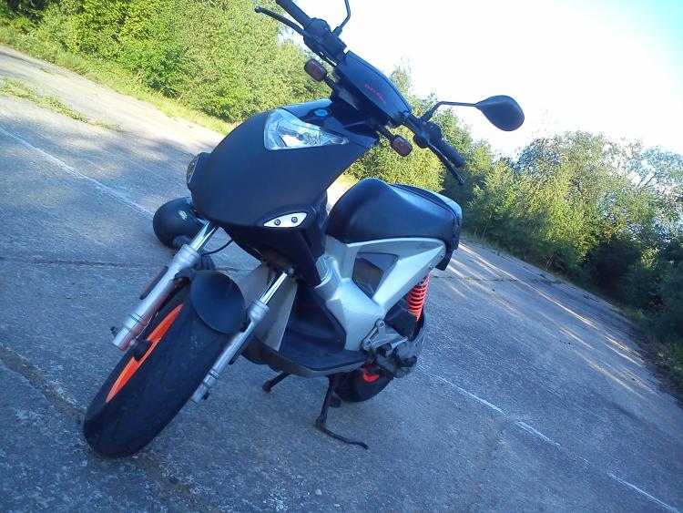

gileraice0404 Posté(e) le 21 mai 2014 Signaler Posté(e) le 21 mai 2014 bonjour a tous, j'ai utiliser ce fameux site qui s'appel Google mais sa n'a rien donné :D2 bon voilà, j'ai un gilera ice full origine que j'ai acheter avant hier, il a 12.000km, 92kg et a ete bien entretenue sauf que... quand je prend un rond point et que je freine du frein avant, il me fait comme si je donnai un coup pour aller a gauche, et quand je tourne a droite et que je freine avec le frein avant, il redresse mon guidon vars la gauche. et aussi quand je fais un demi tour, mon guidon part un peu sec, que se soit a gauche ou a droite. mais en ligne droite j'ai pas de problème donc dans tous les cas, il aime pas la droite :lol: mon pneu est gonflé comme il faut, ainsi que l'arrière, donc quand j'ai vu des problème similaire au mien il dise sa : -roulement de roue H.S -frein a dique foutu ? -fourche foutu ( pitier dite moi non ) merci pour votre patiente et de vos réponse :) et j'espere avoir ete claire mais si je pense que ce n'est aps le cas

0 gileraice0404 Posté(e) le 21 mai 2014 Auteur Signaler Posté(e) le 21 mai 2014 (modifié) a oui et j'ai oublier de dire que quand je suis en ligne droite, et que je lâche le guidon, la scooter virent a gauche. sa aussi ces possible que se soit le roulement ? EDIT: bon voilà j'ai mieux regarder et en fait ce sont mes fourreaux qui font un bon gros bruit quand je les teste. il font un bruit de liquide avec de l'air et en plus j'ai remarquer que mes fourreaux sont encore plus bas depuis que j'ai eu un passager et pourtant il y a aucune fuite d'huile au bourrage Modifié le 21 mai 2014 par gileraice0404

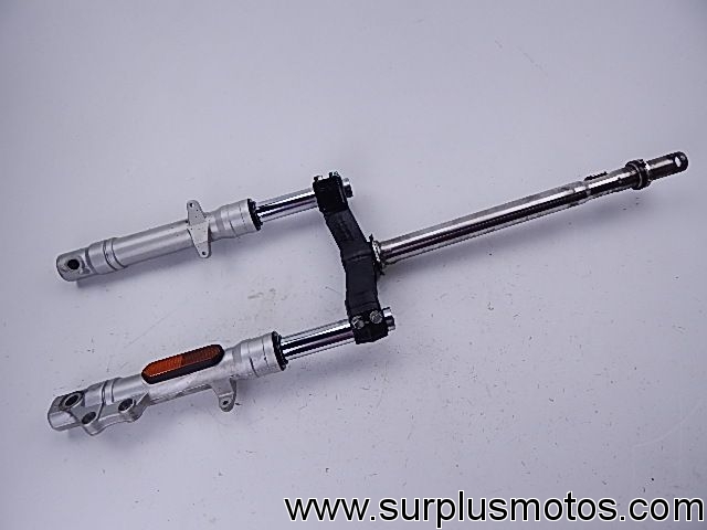

0 gileraice0404 Posté(e) le 22 mai 2014 Auteur Signaler Posté(e) le 22 mai 2014 (modifié) C'est sûrement t'es roulements qui son mort vu le nombre de km c'est possible Sa m'étonnerai la fourche car tu le verrai si elle avait eu mal :) Frein a disque a vérifié mais un frein qui influe sur la direction c'est bizarre tu trouves que les fourreaux sont plutot bas ou normal a vue d'oeil a comparer avec l'autre photo prise sur internet ? ces une fourche d'occase en garantie je sais on ne sais pas tres bien dire comme sa mais bon voici une vidéo pour vous montrer le bruit: Modifié le 22 mai 2014 par gileraice0404
0 JoFullSym Posté(e) le 22 mai 2014 Signaler Posté(e) le 22 mai 2014 Salut :) Euh c'est un peu chelou le bruit mais il me choque pas totalement Légèrement plus bas mais ça me choque pas sur la miniature je trouve Franchement si ta pas envie de t'embêter a te casser la tête hop tu les ramène si ta toujours la garantie et tu t'en reprends d'autres, sinon oui le passager influe un peu vu que l'effort de freinage va vers l'avant sa double le poids mais rien de dramatique
