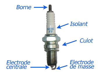

gileraice0404 Posté(e) le 24 mai 2014 Signaler Partager Posté(e) le 24 mai 2014 salut :) as-tu de l'étincelle a la bougie ? tu sais comment il faut faire ? je vais quand même te le dire au cas ou :cool2: donc tu devisse la bougie et ensuite tu l'insere bien au fond dans l'anti parasite, tu mets le contact puis tu mets le bout de la bougie donc l'electrode de masse contre le cadre et ensuite soite tu kick ou alors sur le bouton de démarrage electrique et tu vois si il y a de l'étincelle entre l'electrode de masse et l'electrode centrale ( voir photo ) :cool2: Lien vers le commentaire Partager sur d’autres sites More sharing options...
ninie13 Posté(e) le 24 mai 2014 Auteur Signaler Partager Posté(e) le 24 mai 2014 salut :) as-tu de l'étincelle a la bougie ? tu sais comment il faut faire ? je vais quand même te le dire au cas ou :cool2: donc tu devisse la bougie et ensuite tu l'insere bien au fond dans l'anti parasite, tu mets le contact puis tu mets le bout de la bougie donc l'electrode de masse contre le cadre et ensuite soite tu kick ou alors sur le bouton de démarrage electrique et tu vois si il y a de l'étincelle entre l'electrode de masse et l'electrode centrale ( voir photo ) :cool2: Je les fait mais il y a aucune étincelle rien du tout je comprend pas parceque j'ai changer les pieces que l'on m'avais dit Lien vers le commentaire Partager sur d’autres sites More sharing options...
