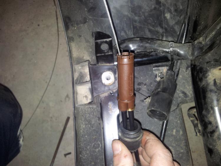

En roulant hier soir mon câble d'accélérateur à cassé net quand j'ai accéléré dans une montée .
J'ai un Stalker de 2008 avec pot yasuni Z . Le câble s'est éfiloché et à donc cassé au niveau du commodo droit proche de la poigné .
J'ai lu que sur les piaggio /giléra Le câble d'accélérateur était en 2 parties : une 1ere de la poigné jusqu'a sous le planché puis la 2eme partie du planché jusqu'a une bifurcation entre la pompe à huile et le carburateur .
J'ai donc démonté tout mes carrénages avant et le planché j'ai sorti le câble de la gaine et je me confronte à un problème .( voir photo ci-jointe)
On voit donc le câble qui arrive dans la pièce marron c'est ce câble que je veux enlever pour le remplacer. Mais je n'arrive pas a le sortir de la pièce marron.
Comment faire ? Je suis bloqué j'ai peur de tout casser . A noté que cette pièce est situé sous le planché avant les 2 cables reliant la pompe à huile et le carburateur , c'est la pièce de jonction
En espérant avoir été assez clair sur ma situation , merci de votre aide car je ne peut plus me déplacer !
