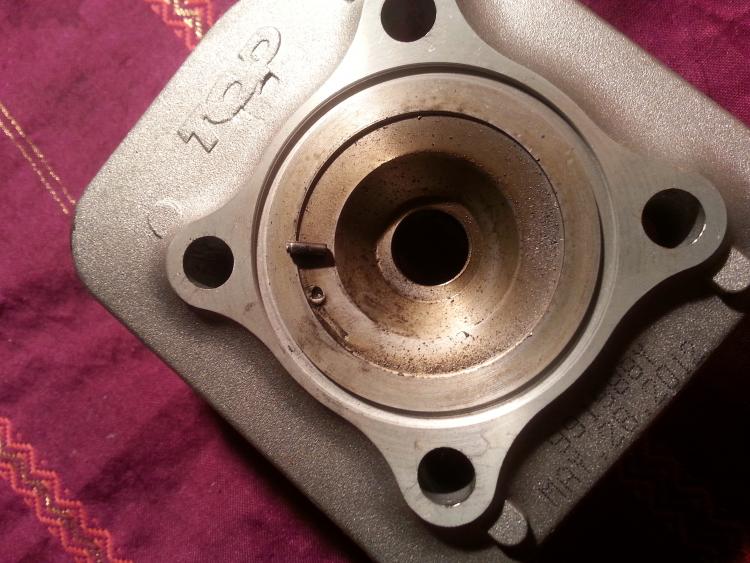

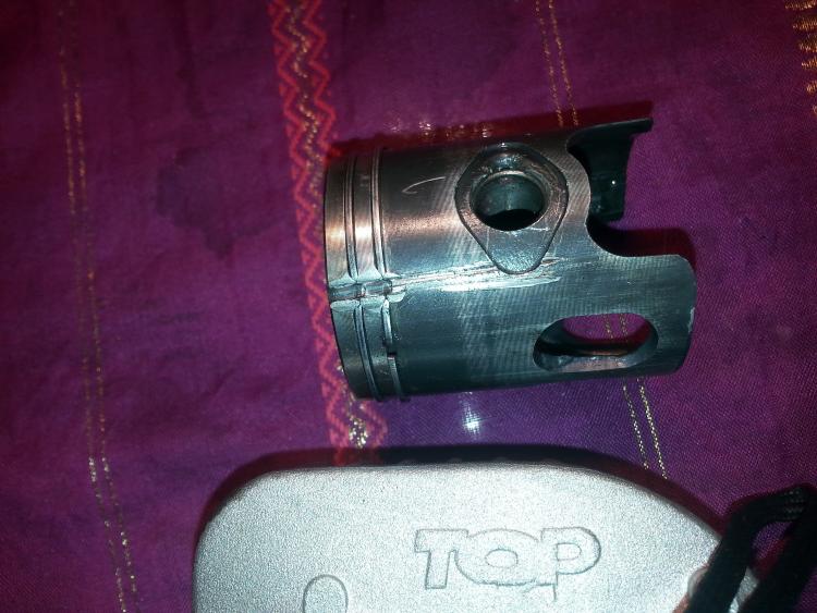

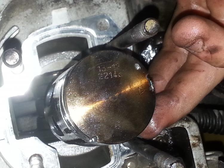

flo83200 Posté(e) le 13 juin 2014 Auteur Signaler Partager Posté(e) le 13 juin 2014 alors incroyable ecoute bien la ou on me les segment il y a les petit teton d indicateur et bah sur les 2 tetons y en a un qui c'est decrocher je sais pas si je suis arrivé a me faire comprend en tout cas je vais contacter maxi scoot pour pièce défectueuse car ça m'a bloqué le vilebrequin Lien vers le commentaire Partager sur d’autres sites More sharing options...

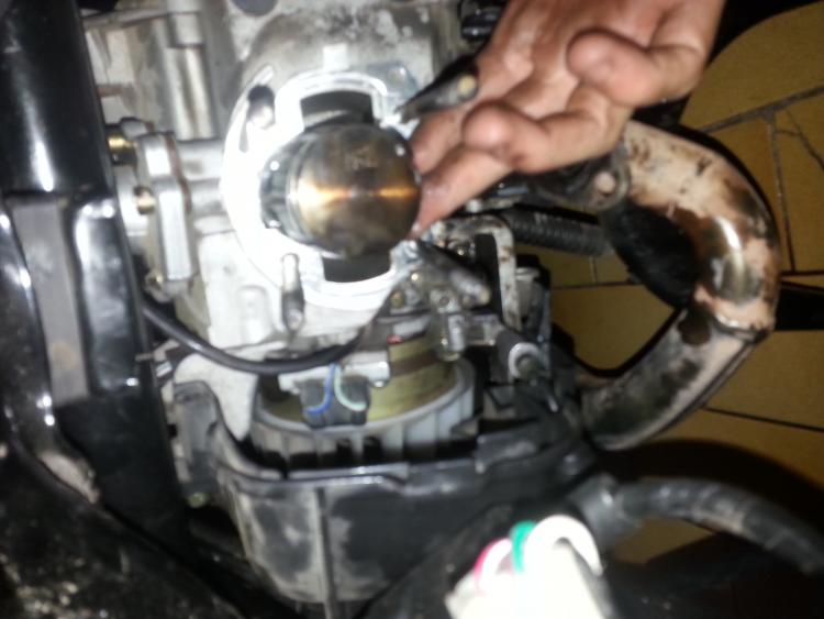

flo83200 Posté(e) le 13 juin 2014 Auteur Signaler Partager Posté(e) le 13 juin 2014 voilà ce que fais quand le téton du piston se détache ( est ce que ? comme c'est un default sur la pièce vous pensez que maxiscoot va me rembourser ? car j'ai perdu l argent du kit et je me tape un vilebrequin a changer cause de morceau qui le bloque ) Lien vers le commentaire Partager sur d’autres sites More sharing options...
gileraice0404 Posté(e) le 13 juin 2014 Signaler Partager Posté(e) le 13 juin 2014 oulala quel bordel! dis leurs tout et tu verra car j'en ai aucune idée Lien vers le commentaire Partager sur d’autres sites More sharing options...
flo83200 Posté(e) le 13 juin 2014 Auteur Signaler Partager Posté(e) le 13 juin 2014 oulala quel bordel! dis leurs tout et tu verra car j'en ai aucune idée ok merci Lien vers le commentaire Partager sur d’autres sites More sharing options...
