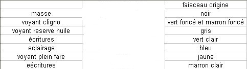

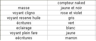

pencer vous que ses comme sur nitro ?
http://www.scoot-boost.com/html/modules/smartsection/item.php?itemid=1038

salut
alors moi j'ai brancher un compteur koso sur mon nitro
alors pour alimenter ton compteur c sur les fil du compteur d'origine et non au neiman
il est de quel année ton nitro
