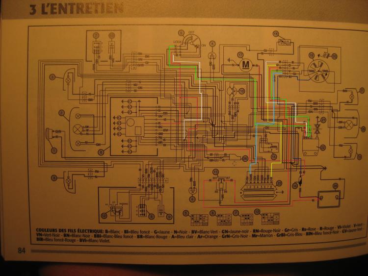

gileraice0404 Posté(e) le 4 juillet 2014 Signaler Posté(e) le 4 juillet 2014 tien voilà un schema faisceau electrique d'un gilera ice :) regarde tous les masse en noir :) ( fait pas attention au couleur :lol: ) de toute façon je ne suis pas asser connaisseur pour t'aider deolser :s
ando Posté(e) le 4 juillet 2014 Auteur Signaler Posté(e) le 4 juillet 2014 Merci pour le schéma, je vais essayer de me débrouiller avec Bonne après-midi
ando Posté(e) le 4 juillet 2014 Auteur Signaler Posté(e) le 4 juillet 2014 Rebonjour je voulais savoir si vous aviez la légende de ce schéma car je vois des numéro mais il n'y a pas leur légendes
gileraice0404 Posté(e) le 4 juillet 2014 Signaler Posté(e) le 4 juillet 2014 c'étair juste pour te montrer en gros, je vais essayer de trouver un schema pour ton vivacity mais je te promet rien
