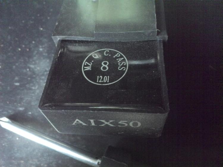

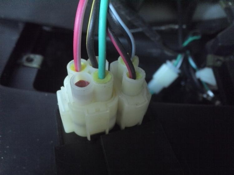

j'ai donc regarder mon cdi mais il n'a que 5 fils,  donc c'est bien un CDI indébridable hein ?
photo du cdi :  dessus c'est écrit AIX50 marque SHENSHI:
post-40912-0-11103500-1406493126_thumb.j
post-40912-0-86111800-1406493139_thumb.j

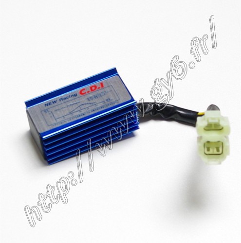

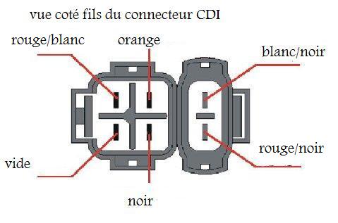

je voulais donc acheter un cdi racing qui me semble compatible, seul la couleur des fils semble ne pas corespondre et je voudrais un avis de connaisseur  ;)
ici :
http://www.gy6.fr/pieces-scooters-2-temps/-pieces-racing/cdi-racing-alu-scooters-50cc-2t-broche-4-2/prod_1034.html
post-40912-0-99535300-1406493683_thumb.j
post-40912-0-81240300-1406493689_thumb.j
a la place du fil orange moi j'ai un jaune et noir
et a la place du noir j'ai un vert !!!!!!

Je connais pas ton scoot, mais dans tous les cas je peux te dire aque c'est mieux de changer le CDI et garder l'original dans le coffre au cas ou (ça évite de payer 300 euros de dépanneuse :D2).
Sinon regarde dans la description de GY6 pour voir si ton scoot est compatible...
C'est un site très fiable !
En espérant t'avoir un peu aider dans ton choix.
merci pour le liens,  je verrai ca pour la fin de l'été,  je vais terminer mon rodage avec le cdi d'origine.
