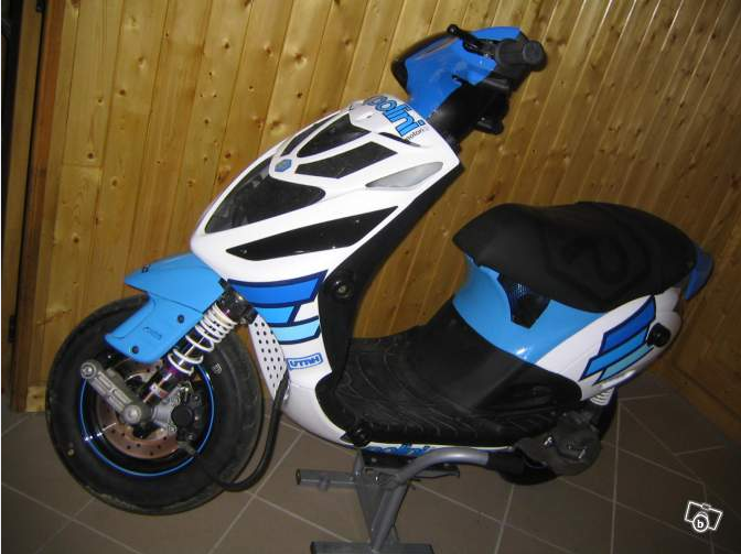

niveau déco j'aimerais faire celle la : http://www.leboncoin.fr/motos/521132392.htm?ca=21_s ( c'est un SP celui-la )

mais pour les ailes bleu , les carénage de couleur, ou les trouver ?

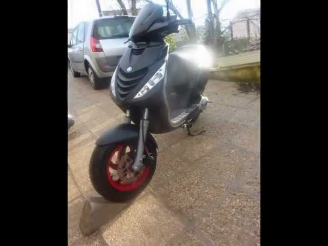

Mon Zip/Runner a l'ancienne
J'avais adapter les feux avant dans les clignotants et tableau de bord de Runner Sp
ah ouais pas mal, et pour les clignotant, je peux les récup ou faut en prendre d'autres ?
