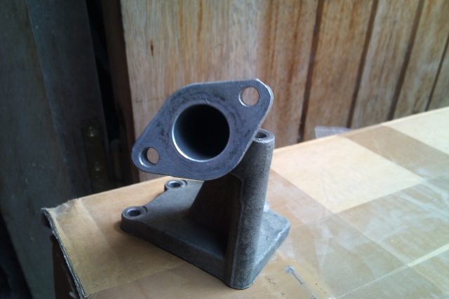

scarface-13 Posté(e) le 28 février 2012 Auteur Signaler Partager Posté(e) le 28 février 2012 Pipe d'admission maison MDRRR ty a fait quoi ? Lien vers le commentaire Partager sur d’autres sites More sharing options...
